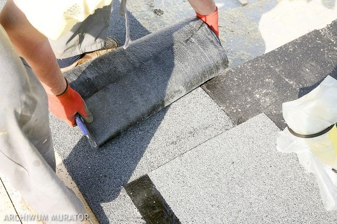

Łączenie pasów papy
Autor: Andrzej Szandomirski Pasy papy łączy się na zakłady podłużne o szerokości 8-15 cm zgodnie z kierunkiem spływu wody. Zakład poprzeczny nie powinien być mniejszy niż 8-10 cm. Przy dwóch warstwach przesunięcie zakładów wynosi połowę szerokości pasa, przy trzech – 1/3.

Jeżeli do klejenia pap stosuje się lepik na gorąco, należy go podgrzać do temperatury 160-180°C. Na płaszczyznach poziomych (lub lekko pochylonych) na przygotowanym fragmencie lepik nałożyć szczotką, po czym na całą powierzchnię wkleić pas papy. Zamiast nakładać lepik za pomocą szczotki, można na podłoże wylać odpowiednią ilość bitumu i wtopić w niego pas papy. Natychmiast po przyklejeniu pasy papy należy docisnąć za pomocą szczotki lub wałka silikonowego, posuwając się od osi ku krawędziom, tak aby uzyskać szczelne sklejenie warstw na całej powierzchni. Wykonując izolację na powierzchniach pionowych, lepik trzeba nakładać zarówno na podłoże, jak i spodnią część pasa papy.
Montaż papy termozgrzewalnej
Papy termozgrzewalne zgrzewa się z podłożem za pomocą palnika, przy czym płomień powinien podgrzewać i podłoże, i papę na całej szerokości rolki. Gdy masa na spodniej powierzchni papy roztopi się, palnik należy przesunąć, a rolkę papy docisnąć do podłoża (powinna się ona „topić” w płynnym asfalcie), wyciskając jednocześnie jego nadmiar na boki. Żeby poprawnie połączyć zakłady, trzeba je mocno docisnąć na przykład wałkiem silikonowym.
