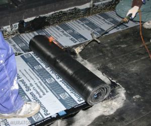

Papa termozgrzewalna
Zaletą pap termozgrzewalnych i membran samoprzylepnych jest łatwość uzyskania żądanej grubości nakładanej warstwy i możliwość niemal natychmiastowego zasypania wykopu. Wadą – problemy techniczne przy uszczelnianiu dylatacji i przejść rurowych (konieczność docinania kształtek), dlatego chętnie wykorzystuje się je do uszczelniania płaskich, równych powierzchni.

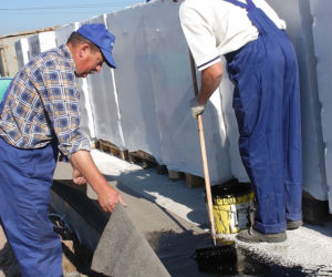

Izolacja pozioma z papy
Podczas klejenia papy lepikiem trzeba dokładnie dociskać ją do podłoża, używając na przykład szczotki. Szczególnie starannie należy docisnąć sklejone zakłady papy.
