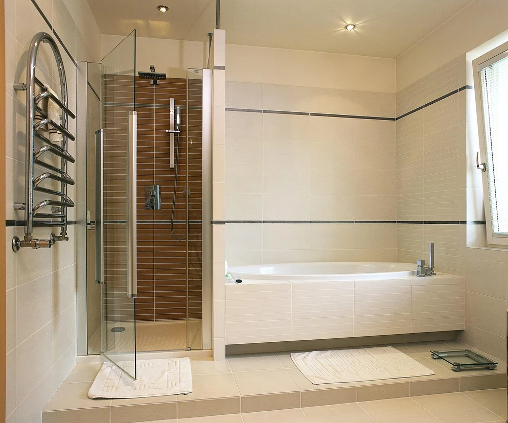

Autor: Andrzej Szandomirski/Projekt domu: Barbara Kierejewska-Zielinska W łazience trzeba zaizolować miejsca narażone na bezpośredni kontakt z wodą: całą podłogę, ścianę za umywalką, za wanną, a szczególnie za brodzikiem
Ściany i podłogi łazienek wciąż najchętniej wykańczamy łatwymi do utrzymania w czystości płytkami ceramicznymi. Mamy wtedy poczucie, że nawet jeśli z nieszczelnego brodzika będzie wydostawać się woda, ściany i podłoga łazienki będą zabezpieczone okładziną. Jednak tradycyjne fugi stosowane w łazienkach, nie stanowią 100-procentowej bariery dla wody.
Owszem, droższe zaprawy są wzbogacane o dodatki hydrofobizujące, dzięki którym woda spływa z fugi zamiast wsiąkać w głąb. Nie ma jednak gwarancji, że w którymś miejscu fuga nie odspoi się od płytek, otwierając wodzie drogę pod okładzinę ceramiczną. Wnikając pod płytki, doprowadza ona do zawilgocenia ścian i stropów, może też powodować odspajanie się kafli. Dlatego przed ułożeniem glazury miejsca narażone na kontakt z wodą powinno się zabezpieczyć izolacją, np. z płynnej folii lub mas uszczelniających.

Można nią pomalować całe pomieszczenie, ale nie jest to konieczne. Zwłaszcza że folia nie jest tania. Najważniejsze, aby zabezpieczyć wszystkie tak zwane strefy mokre. To te, które są narażone na najczęstszy kontakt z wodą.
Największą strefą mokrą jest podłoga – leje się na nią najwięcej wody. Zwłaszcza gdy planujemy zrobić natrysk bezpośrednio na płytkach. Folią powinno się zabezpieczyć także:
• ściany przy brodziku – od podłogi do sufitu oraz na 0,5 m po bokach;
• ściany za wanną – od podłogi do sufitu, a także 0,5 m po bokach;
• ścianę za umywalką – od podłogi do wysokości około 0,5 m ponad jej krawędź górną i także około 0,5 m po bokach;
• ściany przy podłodze – na wysokość minimum 10 cm.
Z hydroizolacji nie rezygnujmy, szczególnie gdy ściany łazienki mają konstrukcję szkieletową wypełnioną wełną mineralną w charakterze izolacji cieplnej lub akustycznej. Nie powinno jej też zabraknąć w strefach mokrych, jeżeli ściany wyrównano płytami gipsowo-kartonowymi.
