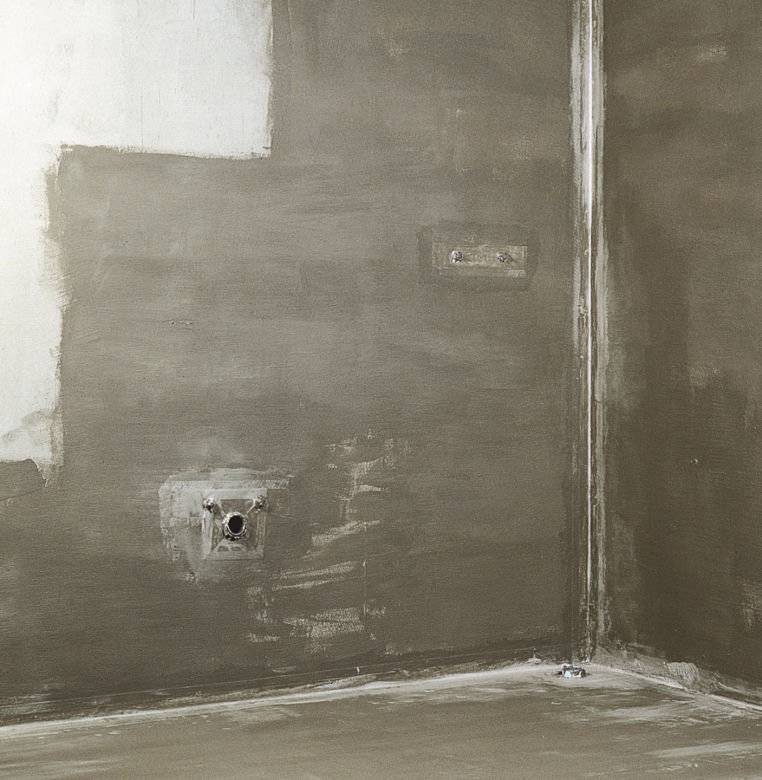

Hydroizolację musimy nanieść na wszystkie strefy mokre w łazience. Jeśli będziemy uszczelniąć sciany w pobliżu umuywalki, może się okazać, że łatwiej będzie ułożyć izolację na całej powierzchni ściany

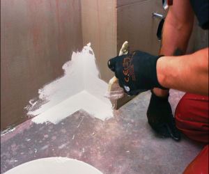

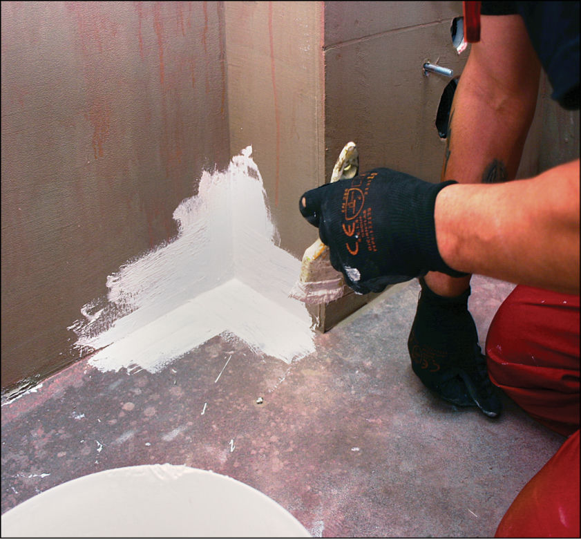

W pierwszej kolejności folię nanosimy w narożach pomieszczenia i wtapiamy w nie gotowe narożniki z taśmy. Zamalowujemy je drugą warstwą masy

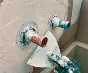

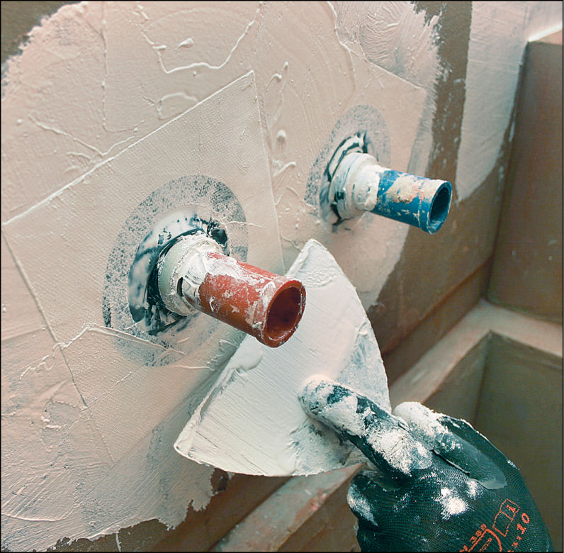

Wokół wystających ze ścian podejść do baterii przyklejamy kołnierze uszczelniające

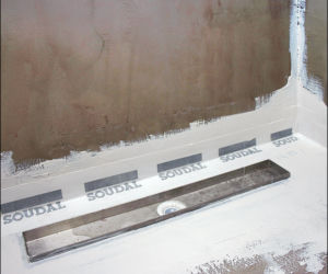

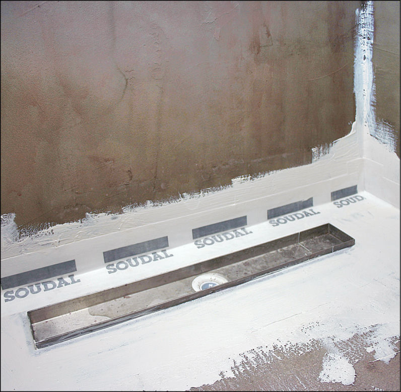

Taśmą izoluje się styki podłogi ze ścianami, a także połączenie podłogi z wpustem odbierającym wodę z natrysku

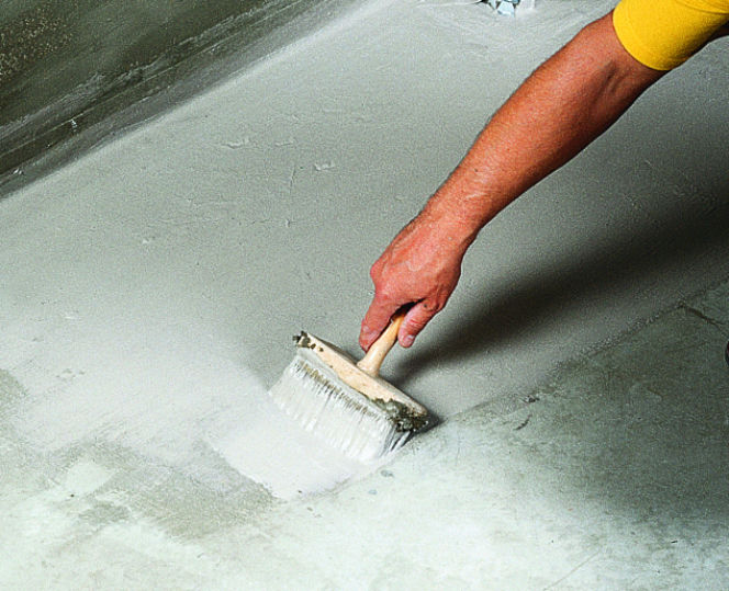

Po zabezpieczeniu newralgicznych miejsc nanosimy folię lub masę uszczelniającą na całą zabezpieczaną powierzchnię. Robimy to dwukrotnie. Drugą warstwę rozprowadzamy w kierunku prostopadłym do kierunku nanoszenia pierwszej warstwy. Zaczynamy od ścian, kończymy na podłodze
