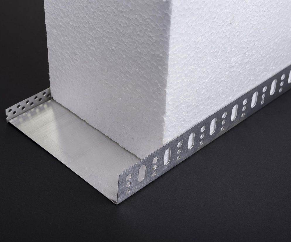

Listwa startowa do styropianu powinna być przytwierdzona do muru przed przystąpieniem do ocieplenia elewacji. Wyznacza wysokość dolnej krawędzi cokołu, dlatego bywa też nazywana listwą cokołową. Prawidłowo przytwierdzona i wypoziomowana pozwala zachować poziom przy układaniu pierwszej i kolejnych warstw płyt styropianu. Stanowi równocześnie wzmocnienie dolnej krawędzi ocieplenia oraz zabezpieczenie przed spływaniem wody po licu elewacji. Dodatkową funkcją jest ochrona styropianu przed zniszczeniem przez kuny, owady lub inne zwierzęta.

Jak wygląda listwa startowa?
Listwa startowa do styropianu może być wykonana z cienkiej blachy aluminiowej lub z PVC. Pas blachy ma zasłonić spód styropianu. Z jednej strony blacha jest wykończona profilem perforowanym przeznaczonym do przytwierdzenia jej do muru. Na froncie listwy jest wykonany kilkumilimetrowy kapinos, dzięki któremu woda spływająca po elewacji zostanie oderwana od niej i skapnie w pewnej odległości od elewacji, a nie podcieknie pod spód cokołu. Listwa startowa może mieć w części frontowej także fragment siatki elewacyjnej z kapinosem. Siatkę trzeba wkleić w zaprawę tak, żeby stanowiła zbrojenie dołu ocieplenia. Łączy się ją na zakład z warstwą zbrojoną.
Jeśli kupiliśmy listwy startowe bez okapnika, można zastosować dodatkowo okapniki cokołowe z dwoma pasami siatki elewacyjnej. Część okapnikową mocuje się wzdłuż dolnej krawędzi cokołu elewacji, a siatkę wkleja w zaprawę oraz przykleja do listwy.
Montaż listwy startowej
Przed przystąpieniem do montażu listwy należy wyznaczyć wysokość cokołu i zaznaczyć ją na ścianie. Wszelkie nierówności podłoża pod listwami należy wyrównać. W razie potrzeby można wykorzystać podkładki dystansowe. Od prawidłowego wypozycjonowania listew zależy powodzenie dalszych prac.
Listwy startowe mocuje się wokół całego budynku. Przytwierdza się je do muru za pomocą łączników mechanicznych rozmieszczonych po 3 na metr bieżący. Szczególnie starannie powinny być przymocowane końcowe odcinki listew. Z kolei przy narożnikach ścian należy zachować kilkucentymetrowy odstęp wkrętów, żeby nie uszkodzić materiału murowego.
