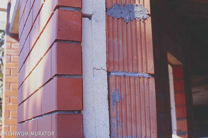

Grubość ściany trójwarstwowej zależy od materiału użytego na warstwę nośną i izolację ściany. Oto 4 przykładowe przekroje ścian trójwarstwowych z warstwą osłonową z cegły klinkierowej o orientacyjnym współczynniku przenikania ciepła U = 0,25 W/(mkw.·K).
Grubość ściany trójwarstwowej z elewacją klinkierową
Zalety ściany trójwarstwowej
W Polsce inwestorzy często wybierają ściany dwuwarstwowe, osłaniając materiał izolacyjny tynkiem. Choć przegrody te są funkcjonalne i dość łatwo się je buduje, pod wieloma względami ustępują ścianom trójwarstwowym.
Ściana trójwarstwowa umożliwia kształtowanie ciekawej fasady z architektonicznymi detalami, jest też na pewno mocniejsza, trwalsza i mniej wrażliwa na zniszczenia. Warto włożyć wysiłek w projektowanie i budowanie, aby wykorzystać w pełni walory tej technologii.
Czemu służą warstwy ściany trójwarstwowej?
Ściana trójwarstwowa składa się z trzech niezależnych warstw – z których każda spełnia inną funkcję – nośnej, izolacyjnej oraz osłonowej. Pierwsza warstwa ściany decyduje o stabilności domu. Opierają się na niej stropy, balkony, wykusze i dach.
Ciepło zapewnia warstwa izolacji cieplnej. Właściwe jej wykonanie gwarantuje komfort użytkowania budynku. W jej grubości montujemy również okna i drzwi.
Warstwa osłonowa stanowi barierę chroniącą izolację oraz dom przed czynnikami atmosferycznymi: wiatrem, deszczem, śniegiem i nadmiernym nagrzewaniem.
4 przykłady ściany trójwarstwowej z warstwą osłonową z cegły klinkierowej o orientacyjnym współczynniku przenikania ciepła U = 0,25 W/(mkw.·K)
