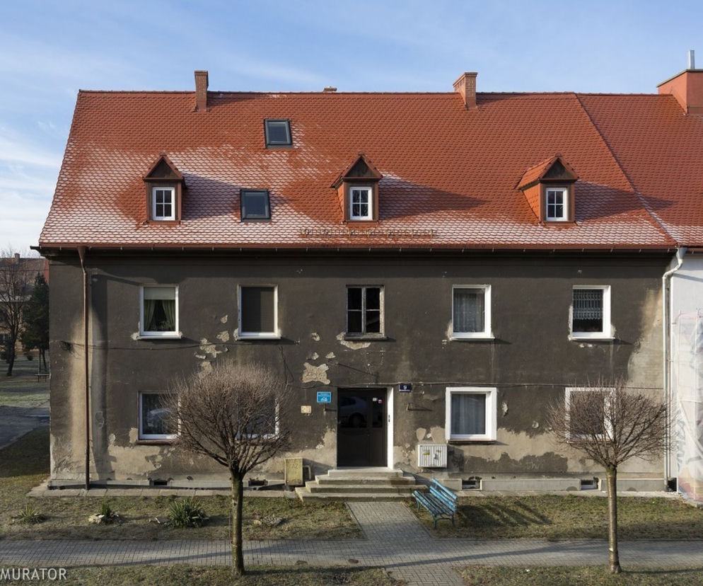

Program Ciepłe Mieszkanie przeznaczony jest dla właścicieli mieszkań i wspólnot mieszkaniowych dla prace termomodernizacyjne. Ile można dostać dofinansowania na remont mieszkania? Wysokość dotacji na jeden lokal mieszkalny zależy od dochodów beneficjenta i wynosi od 16 500 zł do 41 000 zł. Jakie są warunki programu Ciepłe Mieszkanie? Dla kogo dopłaty?
