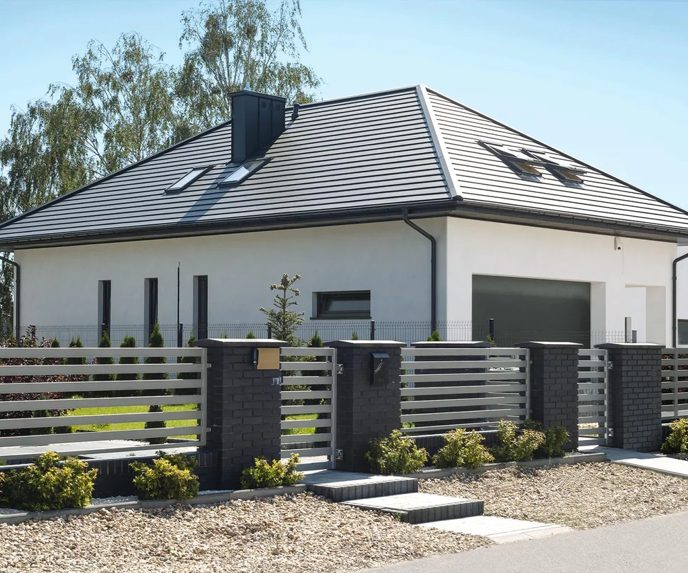

Blachodachówka
Autor: RUUKKI/ Materiały prasowe Blachodachówka panelowa to najefektowniejsze pokrycie wśród blachodachówek. Estetyką nie odbiega od ceramicznego pierwowzoru. Producenci oferują obróbki blacharskie z takimi samymi powłokami

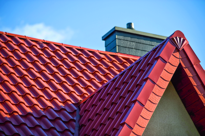

wiatrownica modułowa
Autor: BUDMAT/ Materiały prasowe Dzięki wiatrownicy modułowej boczna krawędź połaci wygląda jak wykończona dachówkami
Obróbki na krawędzie dachu: wiatrownice o profilu blachodachówki
Jeśli chcemy, żeby nie tylko połacie dachu, ale również ich krawędzie wyglądały jak pokryte dachówkami, to wybierzmy taki model blachodachówki, do którego są produkowane wiatrownice modułowe o profilu blachodachówki. Są to małe elementy, o długości jednego rzędu przetłoczonego wzoru. Każdy z nich ma nawiercone otwory, przez które przykręca się go do deski bocznej, a także zamek zapewniający połączenie z kolejnym elementem. Docięcia wymagają jedynie ostatnie elementy układane na szczycie połaci i schodzące się w kalenicy dachu. Ich krawędzie trzeba dopasować do długości i kąta nachylenia połaci. Ale większość gotowych wiatrownic to profile długości 2-6 m odpowiednio dogięte z blachy płaskiej wykończonej taką samą powłoką dekoracyjną jak arkusze czy panele blachodachówki. Obróbkę na szczycie połaci robi się łącząc elementy wiatrownicy bocznej i górnej.

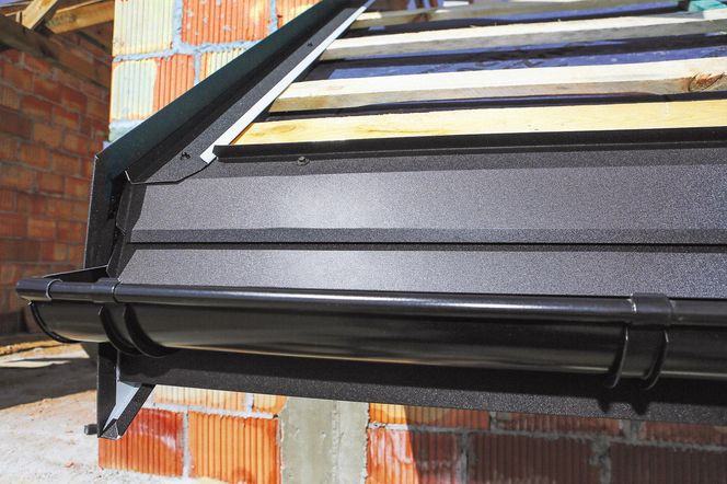

wiatrownica do blachodachówki w arkuszach
Autor: BLACHY PRUSZYŃSKI/ Materiały prasowe Jednak najpopularniejszym rozwiązaniem są wiatrownice wyprofilowane z blachy płaskiej wykończonej taką samą powłoką, jak arkusze lub panele blachodachówki. Dzięki temu, że używa się na nie dwóch profili, wkręty mocujące dolną część do deski szczytowej są osłaniane górnym profilem

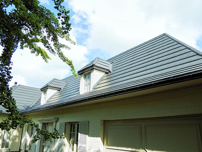

blachodachówka płaska
Autor: BMI BRAAS/ Materiały prasowe Zgodnie z najnowszymi trendami blachodachówki imitują pokrycia z dachówek płaskich. Również taką stylistykę wprowadzono do obróbek gotowych

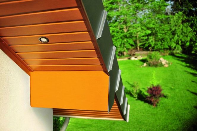

podbitka do blachodachówki
Autor: BLACHY PRUSZYŃSKI/ Materiały prasowe W bogatej ofercie producentów pokryć dachowych są również pozostałe elementy potrzebne do wykończenia dachu, na przykład systemy rynnowe i podbitki okapów
