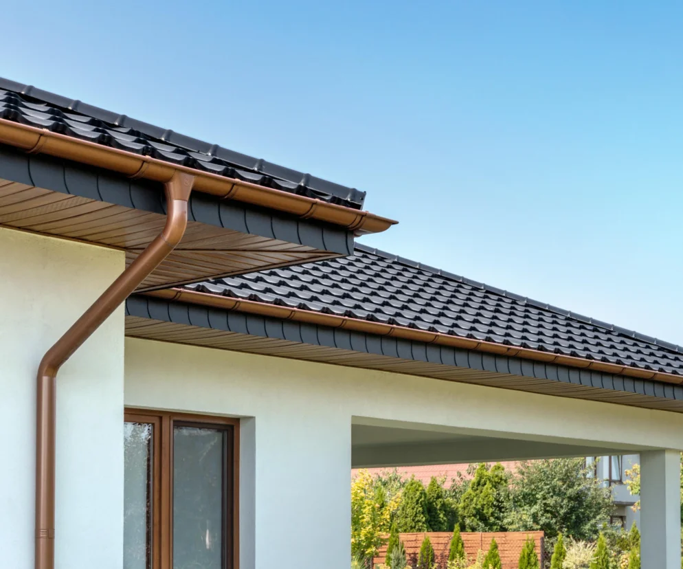

Zgodnie ze współczesnymi trendami dach ma subtelnie dopełniać architektoniczną kompozycję i stanowić stonowany element pejzażu. Na te potrzeby odpowiedzieli producenci różnych materiałów pokryciowych, oferując modele blaszanych pokryć - blachodachówki i paneli - o płaskiej powierzchni w modnych odcieniach szarości. Zobaczmy, co mamy do wyboru.
Blachodachówa modułowa Venecja - Budmat
Autor: Budmat/ Materiały prasowe Blachodachówka Venecja została stworzona z myślą o szybkim i estetycznym montażu. Fabryczne otwory pozwalają na dokładne łączenie i łatwą korektę pozycji arkuszy w trakcie prac.
Sposób na modny dach
Uproszczone formy nowoczesnych domów mają zwykle dachy dwuspadowe, choć nie brak też realizacji, w których zyskały one bardziej urozmaiconą formę. Niezależnie od tego, czy dachy mają okapy, czy nie, modne jest dziś wykończenie ich w sposób, który sprawi, że będą mniej zauważalne. Nie epatują ani barwą, ani formą. Wybiera się więc płaskie wersje popularnych materiałów - blachodachówek czy dachówek - a także sięga po nowoczesne formy tradycyjnej blachy płaskiej, czyli panele montowane na rąbek. To, co łączy te różnorodne rozwiązania, to stonowana kolorystyka pokrycia i montaż pokrycia na łatach.W dach z ciemnym, płaskim pokryciem znacznie łatwiej wkomponować też tak chętnie montowane obecnie panele fotowoltaiczne.
To, że pokrycie określane jest mianem płaskiego, nie oznacza, że powierzchnia połaci będzie gładka. Na uzyskany efekt będzie miał wpływ nie tylko rodzaj wyrobu, ale też jego konkretny model i wykańczająca go powłoka. Ponieważ dach pochłania nawet do 15% wydatków poniesionych na budowę i wykończenie domu, liczy się jakość i trwałość materiałów.
