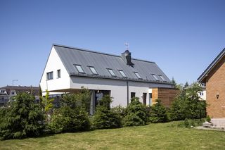

Blacha trapezowa jest chętnie używana do krycia dachów dwuspadowych typowych dla nowoczesnej architektury. Może mieć różną wysokość fali. Chętnie stosuje się ją ze względu na przystępną cenę – 1 m² blachy trapezowej ocynkowanej można kupić za 45 zł. Blacha trapezowa kolorowa kosztuje 50-60 zł za 1 m².
Koszt ułożenia blachy trapezowej także nie jest wysoki – wynosi 50-70 zł za 1 m².
Dach z blachy
Autor: Daniel Rumiancew Blacha trapezowa sprawdza się na dachach domów o nowoczesnej architekturze.
