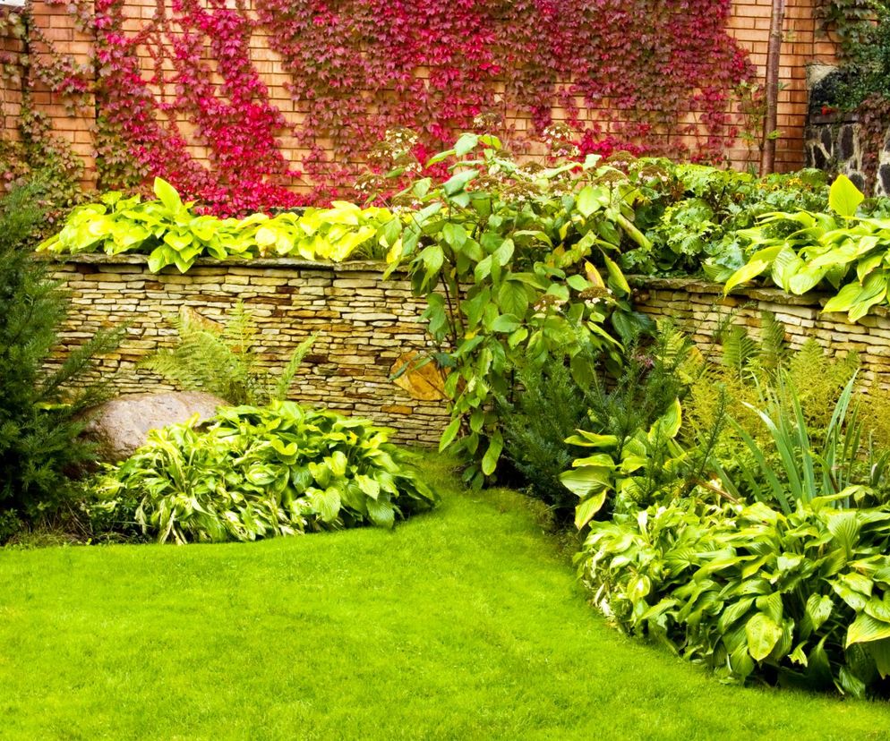

Murek ogrodowy z kamienia obsadzony kwitnącymi roślinami >>>
