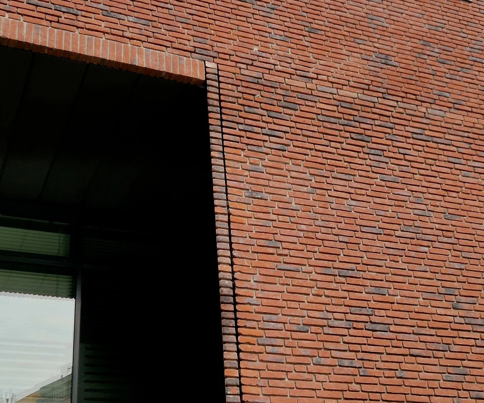

Pionowa szczelina dylatacyjna
Autor: Andrzej T. Papliński Szczelinę dylatacyjną można wykonać przez przecięcie muru w zaplanowanym miejscu

W wypadku długich ścian, gdy niezbędne jest podzielenie ich na krótsze odcinki, dylatację uzyskuje się poprzez pozostawienie niewielkiej wolnej przestrzeni między nimi. Jej szerokość powinna wynosić nie więcej niż 20 mm. Szczelina dylatacyjna powinna przechodzić przez całą grubość ściany. Fragmenty rozdzielone dylatacją muszą mieć swobodę równomiernego przemieszczania się w kierunkach równoległych do muru, ale też nie może dochodzić do wychylania się ich poza lico ściany, dlatego muszą być połączone. Używa się do tego specjalnych łączników lub listew dylatacyjnych. Szczelina nie może pozostawać pusta, żeby w głąb ściany nie wnikała woda. Do wypełnienia używa się wełny mineralnej, styropianu, piany PUR, poliuretanowej bądź impregnowanej taśmy rozprężnej. Wykorzystuje się do tego również żywice poliuretanowe lub epoksydowe, silikony, akryle, sznury dylatacyjne z pianki lub listwy dylatacyjne z maskownicami. Pozwalają one na trwałe i estetyczne zamaskowanie szczelin, pod warunkiem że zostaną odpowiednio dobrane do rodzaju dylatacji i materiału wykończeniowego. Do wykonywania dylatacji poziomych w ścianach elewacyjnych używa się specjalnych konsol wspornikowych mocowanych do ściany nośnej, które podtrzymują mur nad szczeliną.
