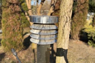

Co to jest czerpnia powietrza?
Czerpnia powietrza jest częścią systemu wentylacyjnego, który odpowiada za pobieranie świeżego powietrza z zewnątrz budynku. To kluczowy komponent w systemach wentylacji mechanicznej i rekuperacji, zapewniający dostęp do świeżego powietrza, które następnie jest filtrowane, ogrzewane lub schładzane i rozprowadzane po wnętrzu budynku.
Rozróżniamy kilka rodzajów czerpni powietrza.
  • Ścienne – montowane na elewacji budynku.
  • Dachowe – umieszczone na dachu, często stosowane w dużych obiektach przemysłowych i biurowych.
  • Podziemne – stosowane np. w systemach gruntowych wymienników ciepła.

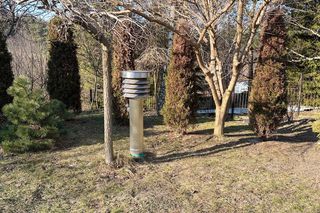

Gdzie ustawić czerpnię powietrza? Od czego to zależy?
Ponieważ to właśnie czerpnia powietrza dostarcza do domu świeże powietrze, jej usytuowanie jest bardzo ważne. Miejsce, w którym ją ustawimy będzie wpływało na to, czym oddychamy w pomieszczeniach mieszkalnych.
Najważniejsze jest to, by czerpnia została umieszczona w miejscu wolnym od zanieczyszczeń, takich jak spaliny, kurz czy dym. Dzięki temu pobierane przez nią powietrze będzie wolne od tego rodzaju zanieczyszczeń.

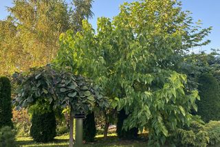

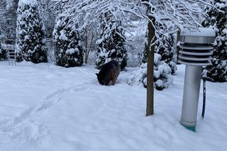

Zazwyczaj stawia się ją w zacienionych miejscach posesji. Ważne jest bowiem także, by nie stała w pełnym słońcu i była osłonięta przed deszczem i śniegiem.
Czerpnia nie powinna się znajdować w pobliżu:
  • aktywnych kominów,
  • drogi,
  • miejsc, w których trwa jakaś przeróbka cieplna,
  • wyrzutni klimatyzacji
  • wyrzutni odprowadzającej zapachy z przydomowej oczyszczalni ścieków.
  • powinna stać daleko od wszelkich miejsc, wydzielających jakiekolwiek przykre zapachy, takich jak np. śmietniki.

Skuteczność czerpni powietrza zależy w bardzo dużej części od lokalizacji – im czystsze powietrze na wlocie, tym mniej zanieczyszczeń trafia do wnętrza budynku. Duży wpływ na jej funkcjonowanie ma przekrój i kształt – odpowiednia wielkość otworu wpływa na przepływ powietrza i minimalizuje straty ciśnienia. Warto też chronić czerpnię przed czynnikami zewnętrznymi – zastosowanie filtrów, siatek, żaluzji i daszków poprawia skuteczność czerpni. Do wnętrza nie będzie się dostawać pył, kurz czy np. owady.Dobrze zaprojektowana i zamontowana czerpnia powietrza zapewnia lepszą jakość powietrza w budynku, efektywność energetyczną i komfort użytkowników.
