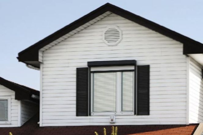

Autor: Archiwum serwisu W domu z wentylacją mechaniczną nie ma kominów wentylacyjnych, są za to czerpnia i wyrzutnia powietrza, na przykład w postaci otworu w elewacji zasłoniętego żaluzją

Czerpnia powietrza
Czerpnia powietrza to najczęściej duża kratka wentylacyjna stanowiąca zakończenie przewodu zasysającego świeże powietrze. Mocuje się ją na ścianie domu, najlepiej z dala od okien i od strony nawietrznej. Na kratce jest zwykle tak zwana skrzynka rozprężna z króćcem do podłączenia kanału wentylacyjnego. Jeśli w instalacji jest gruntowy wymiennik ciepła, instaluje się zwykle czerpnię terenową, która jest zakończeniem kanału wentylacyjnego wyprowadzonego pionowo spod powierzchni gruntu. Powinna być od góry zakryta daszkiem, a wloty powietrza powinny mieć po bokach, co najmniej 0,5 m nad ziemią, aby nie zostały zasypane przez śnieg. Czerpnia terenowa może być metalowa, z tworzywa sztucznego albo murowana, z otworami wlotowymi osłoniętymi żaluzjami lub siatką.
Wyrzutnia powietrza
Wyrzutnia to zakończenie przewodu, którym powietrze z rekuperatora wypływa na zewnątrz. Podobnie jak czerpnia, jest to duża kratka wentylacyjna zamocowana w ścianie zewnętrznej domu lub pionowa rura wyprowadzona przez dach z wylotem zabezpieczonym przed opadami atmosferycznymi.
