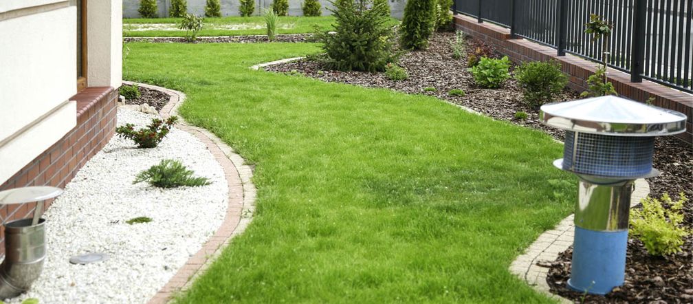

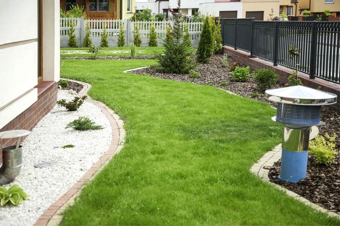

Czerpnia powinna mieć rewizję oraz zabezpieczenie z siatki o drobnych oczkach przed kurzem, liśćmi i owadami. Można również wyposażyć ją w filtr uzdatniający zasysane powietrze, popularny węglowy albo bardziej wyrafinowany, z naturalnych złóż, które dodatkowo zabezpieczają przed smogiem.
