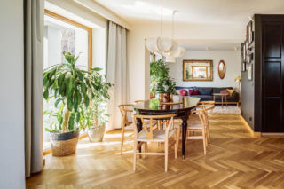

Jodełka pochodzi z francuskich pałaców królewskich i jest uznawana za jeden z najpiękniejszych wzorów wykończenia podłóg drewnianych. To wzór ponadczasowy, zawsze modny. Urok i elegancję jodełki najlepiej podziwiać w przestronnych pomieszczeniach, dlatego architekci i projektanci wnętrz polecają ją do salonów i dużych jadalni. Wyeksponowana na dużej powierzchni optycznie powiększa wnętrze. Na mniejszej nie ma wystarczająco dużo miejsca na ekspozycję wzoru, a jego układ powoduje, że wydaje się ono jeszcze mniejsze i niższe niż jest w rzeczywistości.
Czytaj też: Podłoga, która wygląda jak z pałacu. Parkiet wersalski
Z technicznego punktu widzenia nie ma przeszkód do zastosowania wzoru jodełki również w małych wnętrzach. Aby jednak wykorzystać jego dekoracyjność, można na przykład ułożyć go jako przedłużenie posadzki z pomieszczenia sąsiadującego przez drzwi. To stworzy iluzję większej przestrzeni dla ekspozycji układu elementów. Innym sposobem na jodełkę w mniejszych pokojach jest wybór jasnej wersji posadzki. Ten zabieg rozświetli wnętrze i optycznie je powiększy.
Angielska, francuska, węgierska

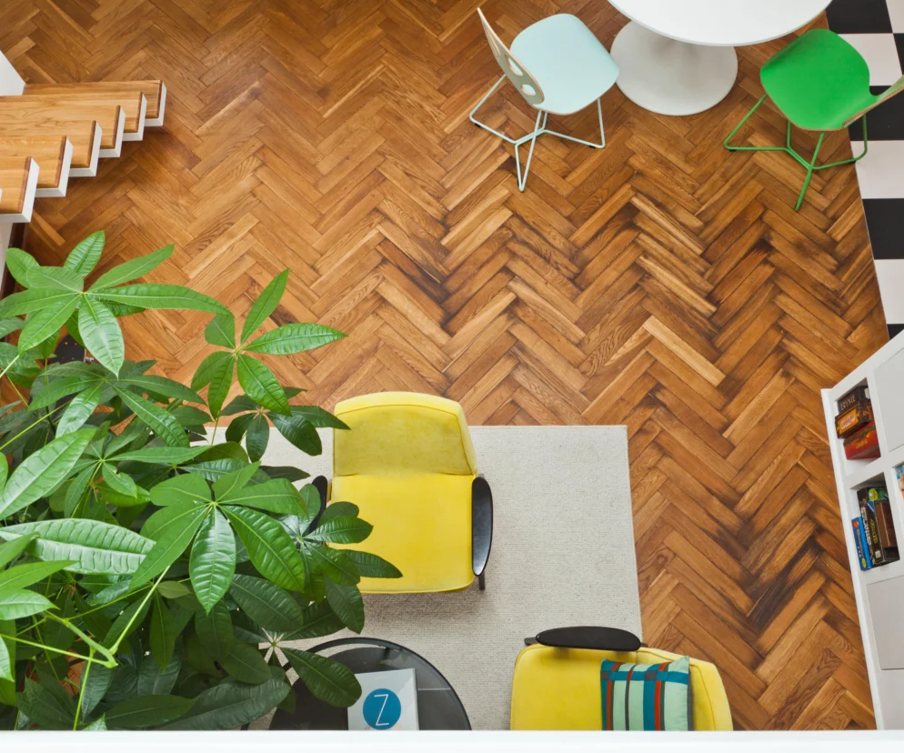

Tradycyjną posadzkę w jodełkę wykonuje się z drewnianych deszczułek, nazywanych też klepkami. To podłużne elementy długości 200-500 mm, szerokości 30-100 mm i grubości 16-22 mm. Współcześnie są spotykane też cieńsze klepki o grubości 8-14 mm, nazywane lamelami – posadzki z nich wykonane to parkiety lamelowe lub lamparkiety.
Klepki mocuje się trwale do podkładu podłogowego. Do podłoży drewnianych tradycyjnie stosuje się do tego specjalne gwoździe, a na podłożach mineralnych kleje (dzisiaj używa się ich także na podłożach drewnianych). Połączenie z podkładem musi być elastyczne ze względu na „pracę” drewnianych elementów, które zmieniają swoje wymiary pod wpływem wilgoci.
Wzór jodełki występuje w trzech odmianach: klasycznej, zwanej angielską, francuskiej, nazywanej chevronem, i węgierskiej. Do ich wykonania stosuje się klepki o różnych kątach przycięcia węższych krawędzi. Jodełkę klasyczną montuje się z elementów o bokach przyciętych pod kątem prostym. W jodełce francuskiej krawędzie boczne przycina się pod kątem 45°, a w węgierskiej – pod kątem 60°. Dzięki temu na podłodze powstaje odmienny wzór, który podkreślają linie połączeń elementów w formie strzałek o różnym kącie rozwarcia. Jodełkę angielską można także układać, łącząc klepki po dwie lub trzy, a francuską i węgierską łączyć z elementami ułożonymi w inny sposób, na przykład pasami desek lub deszczułek układanych prosto. Dodatkowo do tych wariantów ułożenia dochodzi jeszcze możliwość połączenia elementów w różnych odcieniach, a nawet kolorach, co stwarza naprawdę wiele możliwości aranżacji podłogi.
Parkiet drewniany ułożony w jodełkę nie tylko ładnie wygląda, lecz także jest bardzo trwały. Sposób ułożenia wpływa korzystnie na rozproszenie naprężeń podczas zmiany wymiarów elementów pod wpływem wilgoci i temperatury. Taka powierzchnia nawet po dłuższym czasie wygląda jak nowa.

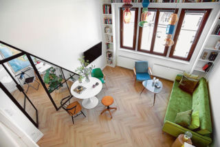

Jodełka z paneli
To gotowe fabrycznie prostokątne elementy o długości 800-2000 mm i szerokości 150-400 mm. Na krawędziach mają wyprofilowane zamki. Są bardzo popularne, a swój sukces zawdzięczają uniwersalności zastosowań oraz nieskomplikowanemu i szybkiemu montażowi – wystarczy je często tylko dopasować, ułożyć i niektóre dociąć. Układa się z nich podłogi pływające, ale także klejone do podłoża. Niewielka grubość paneli i sposób montażu sprzyjają ich użyciu do renowacji starych podłóg. Częstym zabiegiem jest ich montaż na starej zniszczonej posadzce, ale pod warunkiem że jest równa, nie ma ubytków i dobrze trzyma się podłoża.
Panele mają budowę wielowarstwową i w zależności od materiału, z jakiego są zbudowane, dzielą się na drewniane, laminowane i winylowe.
Panele drewniane to naturalny zamiennik klepek parkietowych. Dają możliwość zastosowania bardzo oryginalnych gatunków drewna w przystępnych cenach. Wierzchnia, dekoracyjna warstwa okleiny z drewna ma grubość 2-6 mm. Takie panele są w większości zabezpieczone fabrycznie powłoką ochronną: lakierem, olejem lub woskami. Można je odnawiać jednokrotnie lub kilka razy, w zależności od grubości wierzchniej okleiny.
Uwaga! Handlowe określenie klasy drewnianych elementów podłóg nie oznacza jakości wykonania ani właściwości technicznych, ale charakteryzuje wygląd zewnętrzny elementów, jednolitość barwy oraz usłojenia. Tradycyjnie stosuje się cyfry rzymskie I, II, III. Kiedyś były też IV i V, ale te wartości zastąpiło dzisiaj określenie „pozaklasowe”. Elementy bez sęków o prawie jednolitej barwie i równomiernym, prostoliniowym usłojeniu to klasa I, do której określania producenci używają obecnie nazwy premium lub select. Produkty z II, czyli dzisiaj określane jako natural lub natur, mogą się różnić kolorem i mają bardziej pofalowane słoje. W klasie III, nazywanej country i rustic, dopuszcza się występowanie sęków do 6 mm średnicy.
Panele laminowane są zbudowane z trzech zasadniczych warstw – podkładu z żywicy, rdzenia z płyty drewnopochodnej lub korka oraz lica z powłoki dekoracyjnej złożonej z papieru lub folii ozdobionych nadrukiem imitującym na przykład drewno i odpornej na ścieranie przezroczystej powłoki z żywic polimerowych.
Panele winylowe to wielowarstwowe elementy z tworzyw sztucznych. Są trzy zasadnicze typy, różniące się materiałem rdzenia: LVT ze zwykłego PCW, EPC ze spienionego PCW oraz SPC z kompozytu tworzywa z materiałem mineralnym. Folia warstwy dekoracyjnej może być naniesiona na wytłoczenia imitujące fakturę na przykład drewna.
Paneli laminowanych i winylowych w odróżnieniu od drewnianych nie można odnowić. Te o najwyższych parametrach odporności na uderzenia, ścieranie i zarysowania są stosowane nawet w miejscach o dużym obciążeniu ruchem i zanieczyszczeniami. Panele winylowe są dodatkowo odporne na wilgoć i wodę, więc można je stosować w kuchniach i łazienkach. Są też odporne na zaplamienie i wysokie temperatury. Poplamione gorącym tłuszczem czy niedopałkiem papierosa zmywa się bez problemu wodą z dodatkiem środka do mycia.
Jodełka z paneli, ze względu na duże wymiary elementów, najlepiej będzie wyglądała na dużej powierzchni podłogi. Ten materiał i wzór nadają się do wysokich otwartych salonów urządzonych w nowoczesnym stylu. Doskonale sprawdzi się także w długim korytarzu, gdzie wzór jodełki zajmie całą szerokość. Taki układ można uatrakcyjnić zastosowaniem paneli w odmiennych odcieniach drewna. Ciekawym rozwiązaniem jest też panelowa jodełka z laminatów lub winylu o dekoracji imitującej inny materiał, na przykład kamień. Taki wzór będzie dobrze się prezentował w otwartej kuchni połączonej z jadalnią.

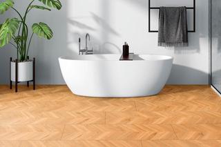

Jodełka z ceramiki
Płytki ceramiczne o formie wydłużonych prostokątów nadają się doskonale do ułożenia w jodełkę. Producenci oferują je nawet w formie ze ściętymi krawędziami do ułożenia francuskiej odmiany wzoru. Wierzchnia warstwa takich płytek ma często wzór imitujący fakturę i rysunek drewna, a podłoga z nich ułożona wygląda jak drewniana. Jedynie fugi między płytkami mogą zdradzić rzeczywisty materiał.
Wzór jodełki z płytek, które nie przypominają deseczek, to też ciekawy pomysł wykończenia podłogi. Można w ten sposób stworzyć oryginalny wzór na całej podłodze lub tylko aplikacje na jej części.
Ceramiczne okładziny podłogowe dzielą się ze względu na materiał użyty do wypału na płytki kamionkowe (terakota, klinkier) i z gresu porcelanowego. Są to materiały o wysokiej wytrzymałości mechanicznej, niskiej ścieralności i wysokiej odporności na działanie kwasów i zasad. Gres porcelanowy jest najmniej nasiąkliwy ze wszystkich materiałów ceramicznych. Jest również najbardziej odporny na ścieranie i charakteryzuje się znakomitą wytrzymałością i odpornością chemiczną.
Elementy z ceramiki są stosowane tradycyjnie do wykończenia podłóg w łazienkach i kuchniach, gdzie wykorzystywana jest ich odporność na wilgoć a także chemiczną i mechaniczną. Jodełka z płytek ze wzorem imitującym drewno będzie się dobrze prezentować także w dużych pomieszczeniach mieszkalnych. Warto pomyśleć o tym materiale w jadalni połączonej z salonem i otwartą kuchnią. Tutaj poza dekoracyjnością wzoru można wykorzystać jedną z najważniejszych zalet płytek ceramicznych, czyli łatwość utrzymania w czystości.
