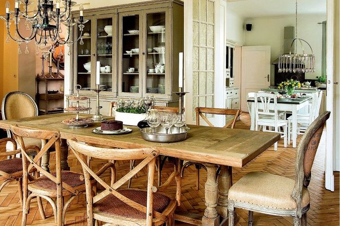

Parkiet
Autor: Norbert Banaszyk, projekt: Anna Olszewska Parkiet nadaje się i do pomieszczeń urządzonych tradycyjnie, i do tych zaaranżowanych nowocześnie. Wśród litych materiałów podłogowych najprędzej znajdzie się coś do wykończenia podłóg w domach i rezydencjach utrzymanych w stylu dworkowym
