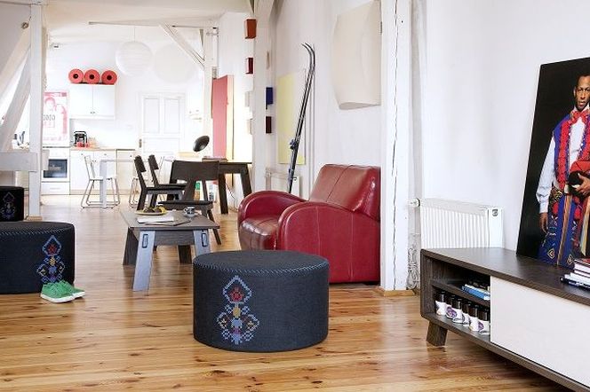

Finishdeska dąb
Autor: materiały prasowe Finishparkiet/ Materiały prasowe Tym razem nie trzeba się obawiać, że na dębowej podłodze (finishdeska dąb) pojawią się szpecące szczeliny - to zaleta krzyżowego ułożenia warstw drewna ograniczającego jego prac.

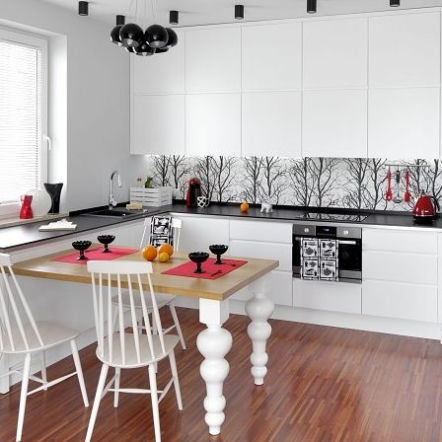

Finisdeski jesion
Autor: materiały prasowe Parkiet Studio/ Materiały prasowe Na wierzchniej jesionowej warstwie deski dwuwarstwowej dekoracyjne pasy tworzą drewno bielaste i twardzielowe.
