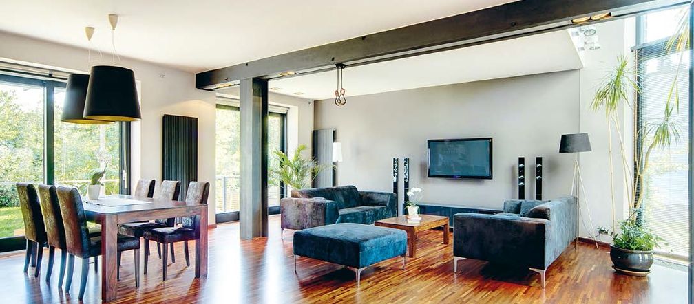

Mozaika przemysłowa
Autor: Piotr Mastalerz Podłoga przemysłowa była kiedyś stosowana głównie w fabrykach – stąd jej nazwa. Dziś jest ozdobą nowoczesnych wnętrz

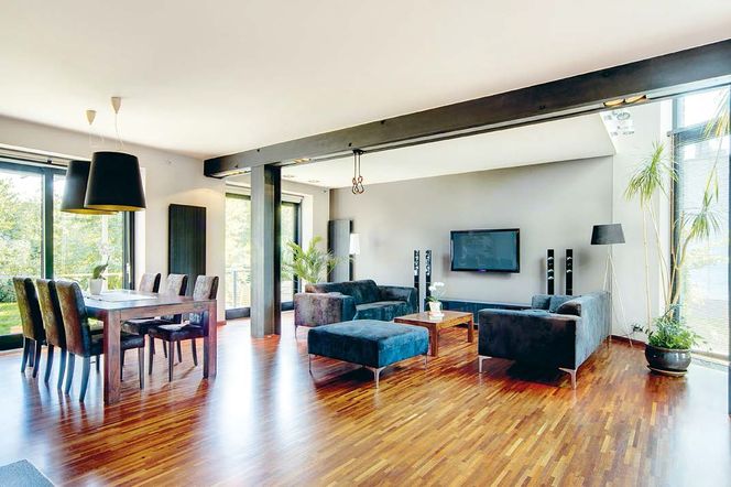

Parkiet przemysłowy merbau
Autor: Mariusz Bykowski W nowoczesnym wnętrzu ułożono parkiet przemysłowy z drewna egzotycznego - merbau.

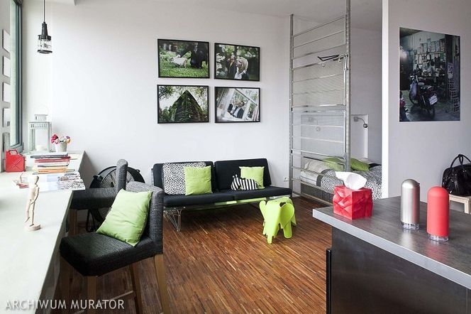

Mozaika przemysłowa w przedpokoju
Autor: Artur Chmielewski Mozaika przemysłowa dobrze zniesie intensywną eksploatację w przedpokoju.
