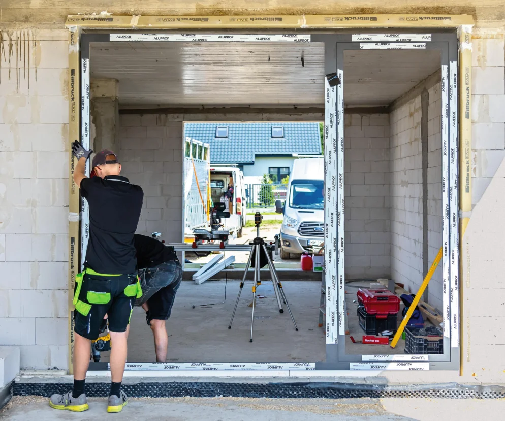

Dwaj fachowcy montują ramę okna tarasowego w surowym murze. O zasadach montażu okien zimą przeczytasz na Muratordom.

Jak widać, podczas montażu okien zimą nie ma praktycznie ograniczenia, jeśli chodzi o temperaturę montażu. Ważne są natomiast warunki przechowywania materiałów montażowych. Kartony z pianką montażową muszą być składowane w zamkniętych i najlepiej ogrzewanych pomieszczeniach. Pianki nie powinno się aplikować z przemarzniętego pojemnika. Naturalne ogrzanie się zawartości pojemnika przeniesionego z takich warunków to często kwestia kilku dni, nawet tygodnia. Trzeba tez wiedzieć, że nie wolno sztucznie podgrzewać puszek pod ciśnieniem.
Temperatura otoczenia, w jakiej przychodzi nam zimą aplikować piankę z puszki, jest nie mniej istotna niż temperatura powierzchni, na jaką ją aplikujemy. Przed przystąpieniem do wykonania izolacji połączenia okno-mur membranami powinno się dokonać pomiaru temperatury powierzchni muru z użyciem pirometru i porównać z zaleceniami producenta, który określa w kartach technicznych możliwości i ograniczenia dla poszczególnych wyrobów. Co więcej, należy używać specjalistycznej folii do tego przeznaczonej, bez zmarzliny, zlodowaceń czy zanieczyszczeń powierzchni.

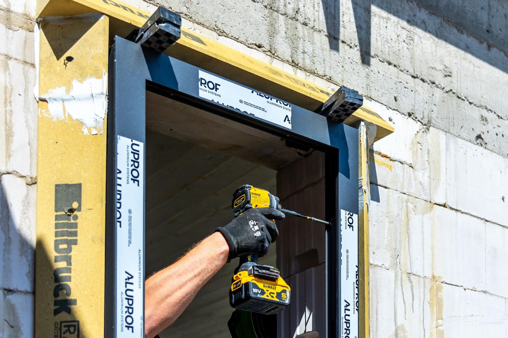

Przed przyklejeniem folii do muru warto się tez upewnić, czy producent nie zaleca zastosowania uprzednio środka gruntującego, który poprawi przyczepność, w szczególności na pylastych powierzchniach, takich jak gazobetony.
Zimą można zastosować też alternatywną do pianek zimowych czy całosezonowych technologię trójfunkcyjnych, impregnowanych taśm rozprężnych. Są one w pełni bezpieczne i niewrażliwe na działanie niskiej temperatury, mimo że do ich pełnego rozprężenia po montażu dodatnia temperatura jest również wymagana.
