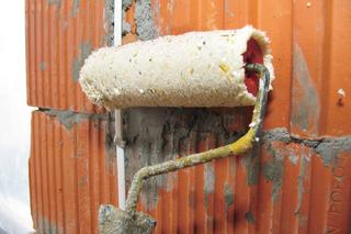

Ściany i sufity muszą być suche, odpylone, pozbawione resztek zaschniętej zaprawy, wyczyszczone z tłustych plam. Chłonne podłoża trzeba zagruntować, by nie odciągały wilgoci ze świeżo nałożonej masy, czyniąc ją tym samym bardziej kruchą i mniej wytrzymałą.
Zaprawą tynkarską lub specjalną masą szpachlową trzeba wypełnić wszelkie ubytki w murze i to na co najmniej trzy dni przed nakładaniem tynku.

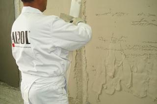

Zacieranie tynku cementowego
Autor: ALPOL/ Archiwum prywatne Tynk cementowy, choć trudny do rozrobienia i precyzyjnego układania, jest najbardziej odporny na uszkodzenia i wilgoć

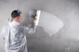

Wykonywanie gładzi można planować wtedy, gdy temperatura powietrza w pomieszczeniu nie spada poniżej 5oC. Najpierw trzeba rozrobić ją z wodą, jeśli oczywiście nie stosujesz gładzi w postaci masy gotowej do nakładania. Suchą mieszankę wsypuje się do czystego wiaderka, w którym jest już odmierzona porcja czystej, zimnej wody. Do rozrabiania masy używaj wiertarki ze specjalnym mieszadłem do gipsu (o obłych pałąkach). W połowie mieszania trzeba zrobić kilkuminutową przerwę. Gotowej masy nie można już dowilżać. Niedopuszczalne jest też przygotowywanie nowej porcji w wiaderku, w którym pozostały zaschnięte resztki poprzedniej.
Zaczynasz od narożników. Masę nanosi się tu pacą, a później wygładza kielnią kątową. W drugiej kolejności gładź układa się na suficie, a następnie na ścianach. Kolejne warstwy rozprowadzaj zgodnie z regułą „mokre na mokre”. Każda kolejna musi być cieńsza od poprzedniej i zacierana w kierunku prostopadłym do niej.

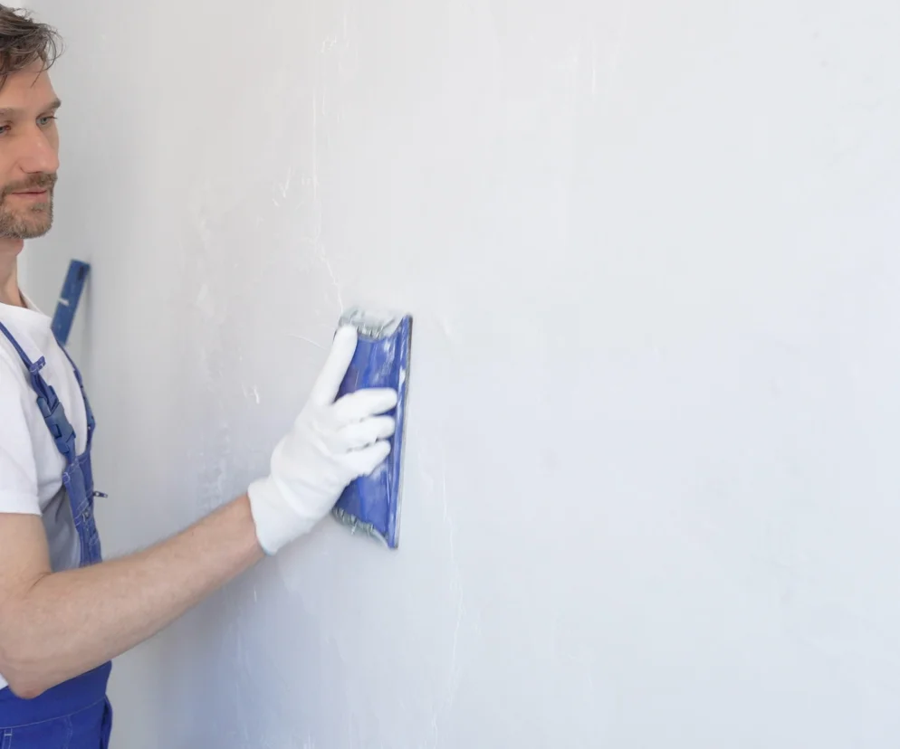

Gdy gładź wyschnie, najlepiej na drugi dzień, można ją przeszlifować pacą z siatką ścierną lub elektryczną szlifierką do ścian (tak zwaną żyrafą). Nie szlifuje się gładzi cementowych lub tych, które zostały wyrównane wystarczająco starannie.
Gładź nie powinna przekraczać grubości 3 mm, chociaż są i takie, które można układać warstwą do 5 mm. Po wyszlifowaniu i oczyszczeniu ściany powierzchnię się gruntuje, a następnie wykańcza farbą.
