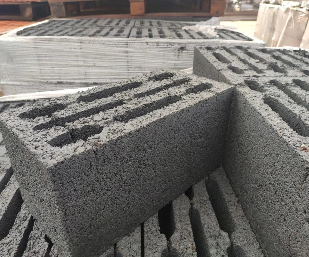

Autor: ALLEGRO.PL/ Materiały prasowe Pustaki żużlowe wciąż są w sprzedaży

Pustak żużlowy (żużlobetonowy), nazywany także pustakiem hasiowym lub pustakiem leszowym, to materiał murowy produkowany z żużlu, cementu, piasku i wody. Mielony żużel stanowi przeważnie 40 do 60% masy kruszywa. Składniki miesza się w odpowiednich proporcjach, a uzyskaną w ten sposób masę zasypuje do form. Następny etap to zagęszczanie w procesie wibroprasowania. Potem pustaki przechodzą proces dojrzewania (nie suszenia!), w warunkach naturalnych albo przemysłowych. Tu, dzięki użyciu gorącej pary, dojrzewanie zostaje skrócone do 24 godzin.

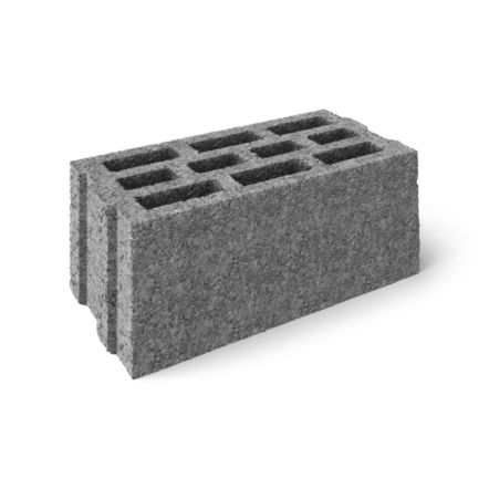

Pustaki żużlowe występują w wielu rozmiarach. Popularne pustaki Alfa mają na przykład 49 cm długości, 24 cm szerokości i 24 cm wysokości. Niektóre modele łączone na pióro i wpust są o 1 cm dłuższe. Waga takiego pustaka to 26-30 kg. Buduje się z nich ściany konstrukcyjne zewnętrzne i wewnętrzne. Do budowy ścian działowych można wykorzystać na przykład pustaki Alfa 1/2, o wymiarach 49 cm (długość) × 12 cm (szerokość) × 24 cm (wysokość). Ich waga to 13-15 kg.
Jakie właściwości ma pustak żużlowy?
Wytrzymałość na ściskanie żużlowego pustaka Alfa to 3,5 MPa. Pełne bloczki żużlowe fundamentowe mają wytrzymałość 7,5 MPa. Produkt jest niepalny (klasa A1), odporny na wilgoć, pleśń i grzyby. Porowata powierzchnia pustaka poprawia przyczepność zaprawy, ale zwiększa nasiąkliwość. Dla elementów drążonych nasiąkliwość wagowa wynosi do 20%. Dość wysoka nasiąkliwość wpływa na słabą mrozoodporność, dlatego mury wzniesione z żużlobetonu powinny zostać jak najszybciej ocieplone. Trwałość pustaków żużlobetonowych to przynajmniej 50 lat.

Pustak żużlowy
Autor: BETARD/ Materiały prasowe Popularny pustak żużlowy Alfa

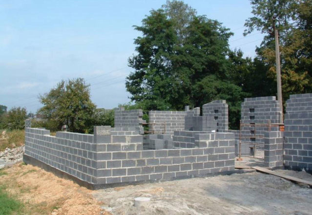

Pustaki żużlobetonowe muruje się na tradycyjną zaprawę cementowo-wapienną. Spoina pozioma powinna mieć grubość 10-15 mm. Elementy ukształtowane na pióro i wpust łączy się bez wykonywania spoiny pionowej. Dla poprawienia przyczepności pustaki należy zwilżyć wodą. W kolejnej warstwie przesuwa się je o pół długości pustaka. Na 1 m2 muru wychodzi 8,5 pustaka Alfa.
Pustaki żużlowe
Autor: KOBET/ Materiały prasowe Budowa domu z pustaków żużlobetonowych
