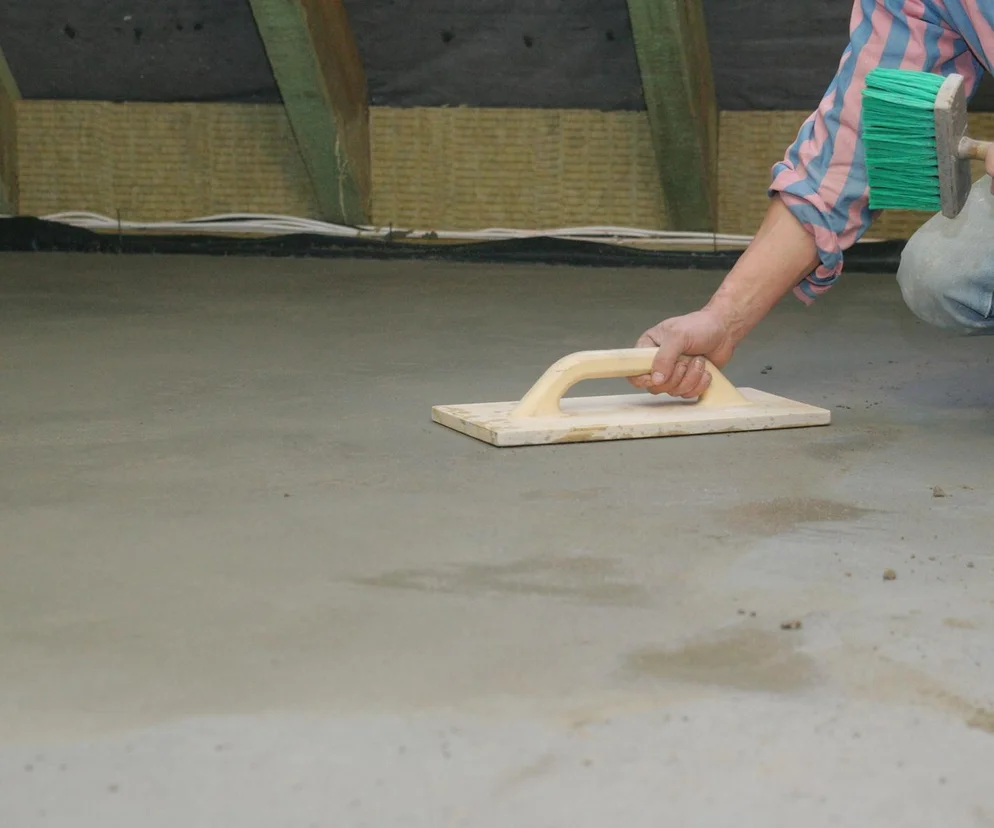

Zacieranie beton krok po kroku
Najważniejsze jest wykonywanie odpowiednich ruchów podczas zacierania betonu. Zawsze wykonuje się to okrężnymi ruchami. Pacę styropianową należy delikatnie dociskać do podłoża i wykonywać nią niewielkie koła, jednocześnie przesuwając się stopniowo na boki, żeby obrabiać dalsze fragmenty pola. Jeśli powierzchnia betonu zbyt przeschła, można delikatnie zwilżyć ją wodą.

Zacieranie betonu
Autor: Robert Szarapka Zacieranie betonu pacą robi się ruchami okrężnymi
