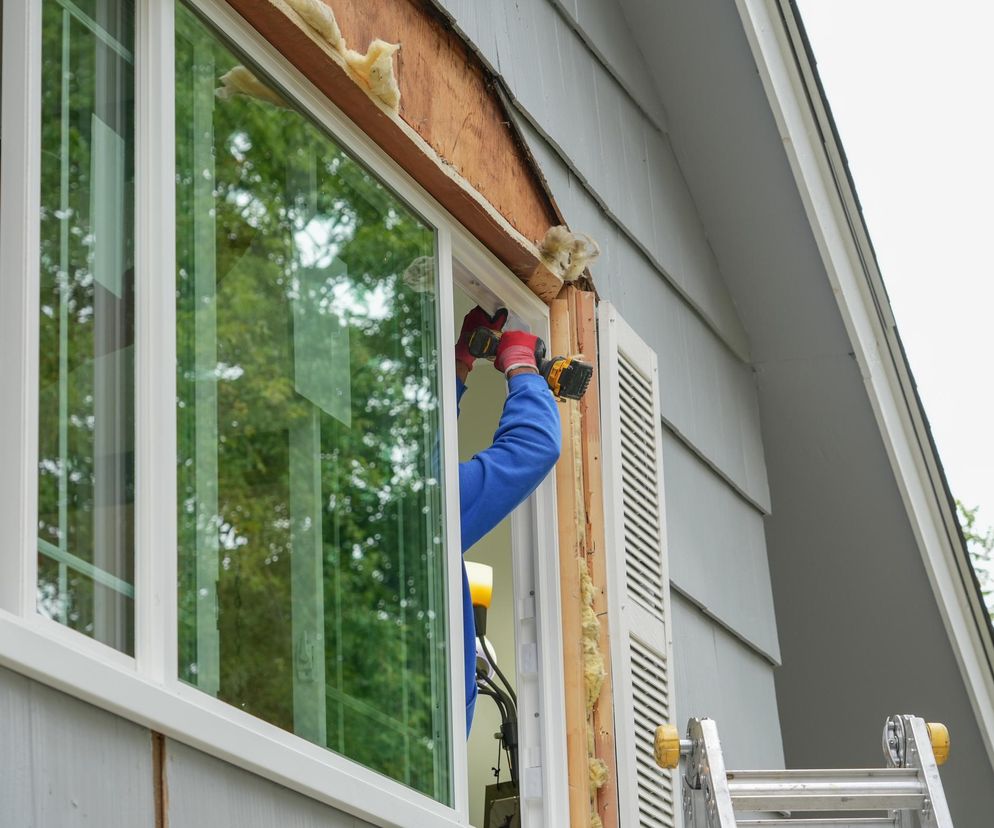

Okna umieszczone w świetle otworu można mocować do muru dyblami lub za pośrednictwem kotew przykręcanych do ramiaków. Rozporowy element mocujący (dybel, kołek rozporowy) nie powinien być wkręcany bliżej niż 6 cm od krawędzi muru. Dlatego do zamontowania okien na krawędzi muru najczęściej stosuje się kotwy. W ścianie jednowarstwowej okna osadza się mniej więcej w połowie jej grubości, a więc miejsce mocowania wy-pada nie bliżej niż 20 cm od krawędzi otworu. Niezależnie od wybranego wariantu montażu w ścianach z ociepleniem istotne jest uformowanie z niego zewnętrznego węgarka. Powinien on zachodzić 4-5 cm na ościeżnicę okna na całym jego obwodzie poza parapetem. Zabezpieczy to szczelinę montażową przed nadmiernym wychładzaniem się.

Wstawiając okna w licu muru, opiera się je na klockach podporowych wykonanych z tworzywa lub twardego i suchego drewna. Klocki powinno się układać wzdłuż listwy podparapetowej (nigdy prostopadle do płaszczyzny okna!). Nie powinny być od niej szersze, aby umożliwić ustawienie oraz prawidłowe zamocowanie parapetów. Klocki podporowe podpierają okno przez cały czas i w żadnym wypadku nie powinny być usuwane. Po właściwym i stabilnym podparciu okna ustawia się je w pionie i stabilizuje w tej pozycji za pomocą klinów regulacyjnych (jeśli są umieszczone w murze) albo konsol bocznych (jeśli znajdują się w warstwie ocieplenia). Następnym etapem jest zamocowanie okna na tyle solidnie, aby zapobiec zmianie jego położenia pod wpływem działania silnego wiatru. Służą do tego kotwy pośrednie, dyble, wkręty i konsole boczne.
