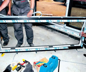

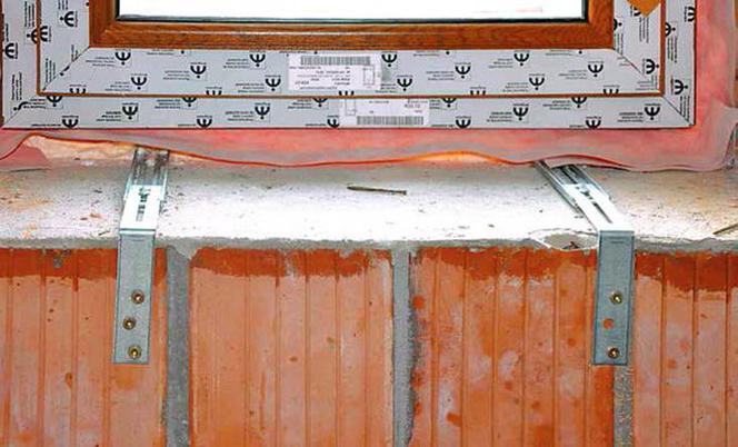

Podparcie ościeżnicy

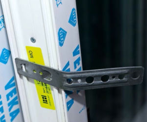

Okna wysunięte w warstwę ocieplenia muszą być stabilnie podparte i przymocowane do ściany. Służą do tego kotwy i konsole. Między oknem a ościeżem jest materiał izolacyjny. Od strony wnętrza osłania się go paroizolacją, a od zewnątrz – wiatroizolacją

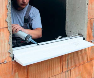

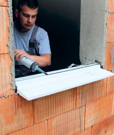

Kształtka podparapetowa
Okno montowane na styku muru i ocieplenia: dodatkową ochronę cieplną stanowi styropianowa kształtka podparapetowa

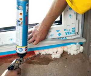

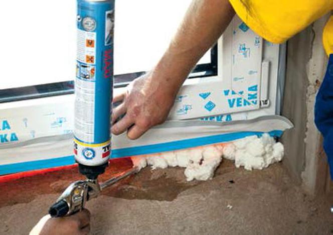

Uszczelnienie ościeznicy
Izolacją termiczną uzupełniamy wszystkie szczeliny na obwodzie okna, zwłaszcza pod drzwiami balkonowymi. Trzeba też ją zabezpieczyć przed zawilgoceniem
Autor: Marcin Czechowicz

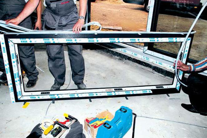

Taśma rozprężna
Taśma rozprężna
Dobre rozwiązanie to wielofunkcyjna taśma rozprężna, która zastępuje uszczelnienie z pianki, jak i taśmy wykańczające połączenie ramy z murem. W oknie mocowanym na kotwy, nakleja się ją na ramy po zamocowaniu kotew. Dzięki temu w punktach mocowania nie powstaną mostki termiczne

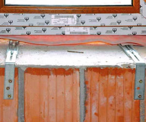

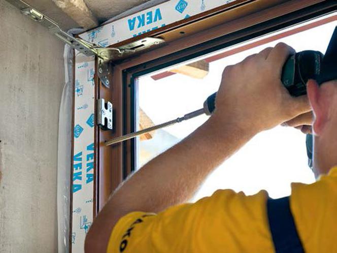

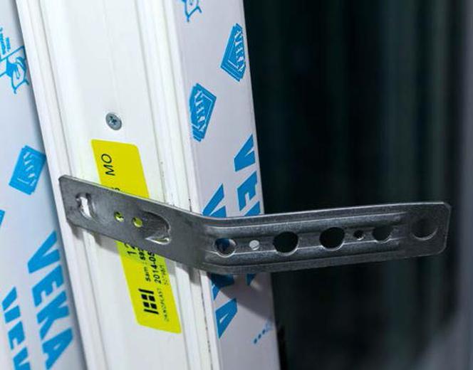

Montaż na kotwy
Montaż na kotwy
Jeśli używasz kotew, musisz pamiętać, aby były przykręcone wkrętami do ramy okiennej oraz wkrętami lub kołkami rozporowymi do muru

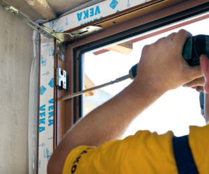

Montaż na dyble
Montaż na dyble
Okno może być zamocowane do muru bezpośrednio przez ramę za pomocą dybli, o ile miejsce ich mocowania nie znajduje się bliżej niż 6 cm od krawędzi muru
