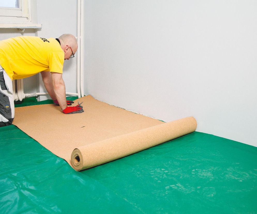

Mężczyzna w żółtej koszulce rozkłada korkowy podkład na zielonej folii. Więcej o wyborze podkładów na Muratordom.

Podkład korkowy - ciepła kora
To naturalny materiał produkowany z kory dębu korkowego, pozyskiwanej bez konieczności ścinania drzewa. Do produkcji podkładów wykorzystuje się najczęściej płyty lub rolki wykonane z mielonego korka. Najczęściej mają grubość 2–4 mm, choć spotyka się również wyroby grubsze.
Ich charakterystyczną cechą jest sprężystość. Korek składa się z ogromnej liczby drobnych komórek wypełnionych powietrzem. Dzięki takiej budowie ugina się pod naciskiem, ale ma zdolność częściowego odzyskiwania pierwotnego kształtu po odciążeniu.
Dobrej jakości korek podkładowy może dzięki temu zachowywać właściwości użytkowe przez wiele lat. Trwałość zależy jednak od jakości, za którą także idzie cena. Jedną z najważniejszych zalet korka jest zdolność ograniczania dźwięków uderzeniowych. Podkład zmniejsza przenoszenie drgań pomiędzy panelami a podłożem, co może wyraźnie poprawiać komfort akustyczny.
W przypadku odpowiednio dobranej konstrukcji podłogi może też ograniczać charakterystyczny, pusty odgłos towarzyszący chodzeniu po panelach. Korek ma ponadto dobre właściwości termoizolacyjne. To ogranicza jego użytkowanie przy ogrzewaniu podłogowym. Dwumilimetrowy podkład korkowy może mieć stosunkowo niewielki opór cieplny, natomiast grubsze warstwy będą silniej ograniczały przepływ ciepła.
Korek jest również materiałem o naturalnej odporności na okresowy kontakt z wilgocią - nie zastąpi jednak warstwy przeciwwilgociowej.
