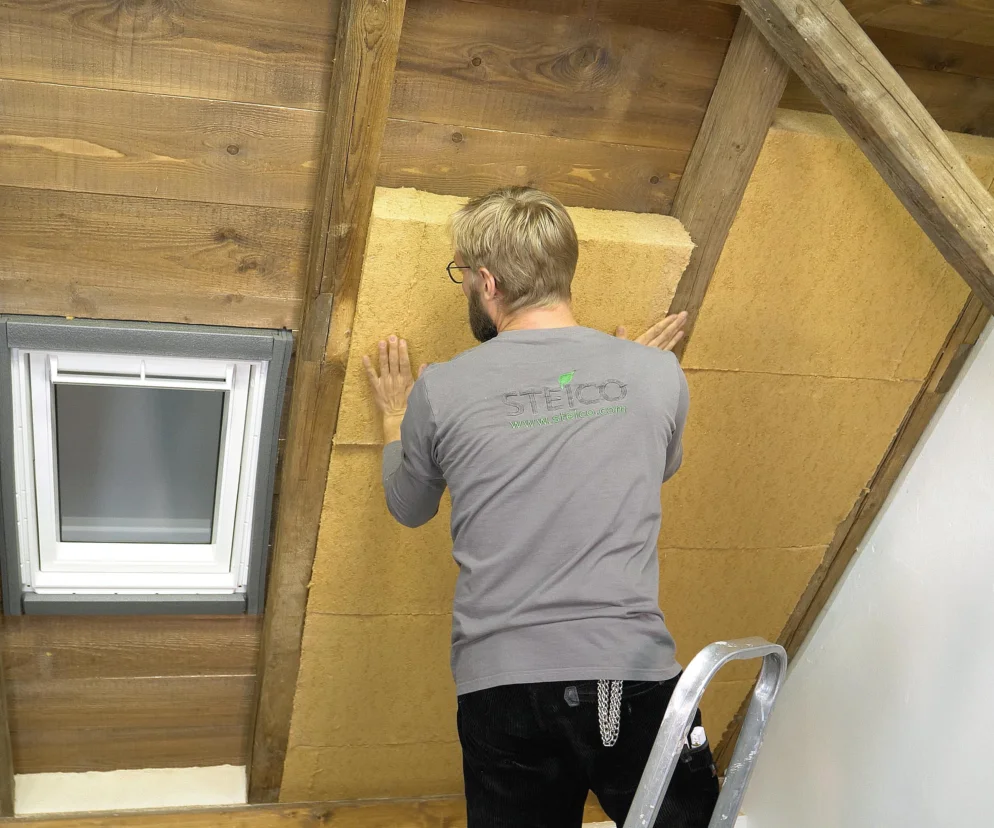

Płyty z włókien drzewnych montuje się tak jak inne materiały termoizolacyjne
Autor: Steico/ Materiały prasowe Płyty z włókien drzewnych montuje się tak jak inne materiały termoizolacyjne

Płyt porowatych używa się jako izolacji cieplnych i akustycznych stropów, podłóg, dachów a także ścian konstrukcji szkieletowych. Ten materiał w trakcie produkcji nie jest poddawany prasowaniu, a jedynie formowaniu, suszeniu i przycinaniu, dzięki temu włókna drzewne są luźne - płyty tego typu nazywa się z racji sprężystości i miękkości matami.

Płyty porowate - idealna izolacja cieplna
Są doskonałym lekkim materiałem stosowanym do izolacji cieplnej ścian zewnętrznych budownictwa szkieletowego i poddaszy. Maty są najbardziej porowate ze wszystkich produktów z włókna drzewnego. Ich współczynnik przewodzenia ciepła wynosi 0,037-0,045 W/mK, a więc porównywalnym z wełną mineralną, która należy do tego samej grupy paroprzepuszczalnych materiałów izolacyjnych. Włókno drewniane w tego typu płytach w procesie produkcyjnym wzbogacane jest substancjami impregnującymi przeciw działaniu wilgoci. Nie oznacza to jednak, że daje im to całkowitą odporność na działanie wilgoci. Sprężyste maty izolacyjne produkowane są w różnych grubościach od 20 – 240 mm. W zależności od potrzeb można je łączyć na grubość tworząc grubsze warstwy izolacji.
