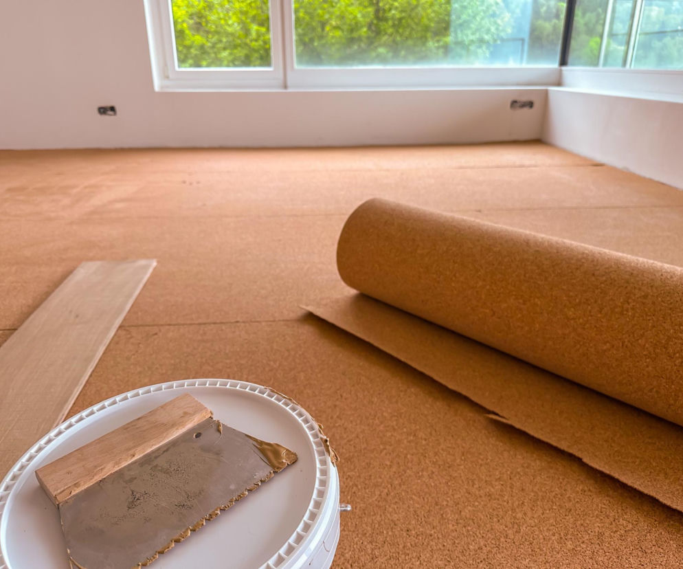

Płyty korkowe o grubości 4 – 5 cm sprawdzą się do dodatkowej izolacji ścian zewnętrznych. Na równych podłożach można je przyklejać bezpośrednio do podłoża, na nierównych najlepiej sprawdzi się drewniany ruszt. Koszt m2 korka przy takiej grubości to 150 – 190 zł. Tak zaizolowaną powierzchnię można wykończyć płytami suchej zabudowy, drewnem lub specjalnym tynkiem do korka (z siatką wzmacniającą podłoże. Powierzchnię zewnętrzną można także wykończyć dekoracyjnymi płytkami lub panelami z korka – są dostępne w różnych kolorach nie tylko naturalnego materiału. Droższe płyty występują też w wariantach z dekoracyjną powierzchnią licową w formie geometrycznych wytłaczanych lub frezowanych wzorów geometrycznych.
Są także płyty korkowe połączone z listwami OSB zlicowanymi z powierzchnią zewnętrzną co ułatwia montaż na kołki do ścian i mocowanie okładzin: płyt lub desek. Można użyć także grubszych płyt, ale wiąże się to oczywiście proporcjonalnie ze wzrostem kosztów.
Twarde płyty korkowe można użyć jako izolacja pod wylewki, także z ogrzewaniem podłogowym. Na parterze na podłodze na gruncie użyć trzeba płyt o grubości 8 - 10 cm (500 – 700 zł m2), na podłogach piętra mogą być o połowę cieńsze. Dodatkowo można także użyć jeszcze cienkich podkładów korkowych o grubości 1 – 10 mm (20 – 100 zł m2) układanych pod panelami.
