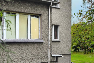

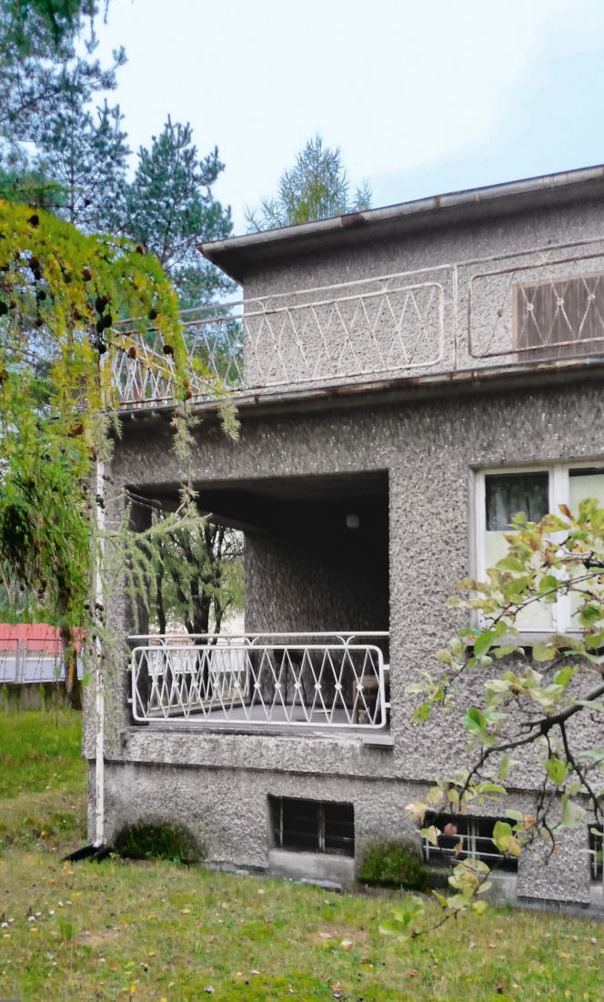

Dom kostka przed termomodernizacją – charakterystyka i problemy

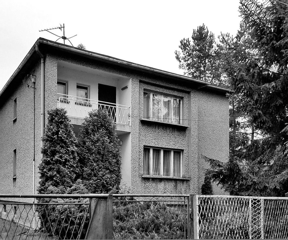

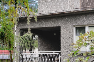

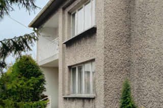

Dom to typowa kostka polska z lat 70., ze zwartą bryłą, wysokim przyziemiem i płaskim dachem, niewiele różniąca się od większości okolicznych budynków.
Od strony ulicy jest piętrowa, z loggiami na obu poziomach. W głąb działki zwraca się zaś niższe, parterowe skrzydło z tarasem na dachu i garażem w przyziemiu. Ściany pokryte tynkiem barankiem nie miały termoizolacji. Dla inwestorów kluczowa była lokalizacja, ale brali również pod uwagę stan techniczny budynku.
Gdyby stabilność ścian nośnych okazała się naruszona albo zamiast stropów żelbetowych były drewniane, transakcja stanęłaby pod znakiem zapytania. Konstrukcja była w dobrym stanie, architekt nie odnalazł śladów spękań na ścianach, ugięć stropu ani poważnych uszkodzeń. Słabością okazał się przeciekający stropodach.

Przez prawie 5 lat dom był niezamieszkany i nikt nie naprawiał nieszczelności powstających w starym pokryciu z papy. Zimą woda zamarzała, powiększając uszkodzenia. Kapiąca woda zostawiła ślady na ścianach i drewnianej podłodze piętra.

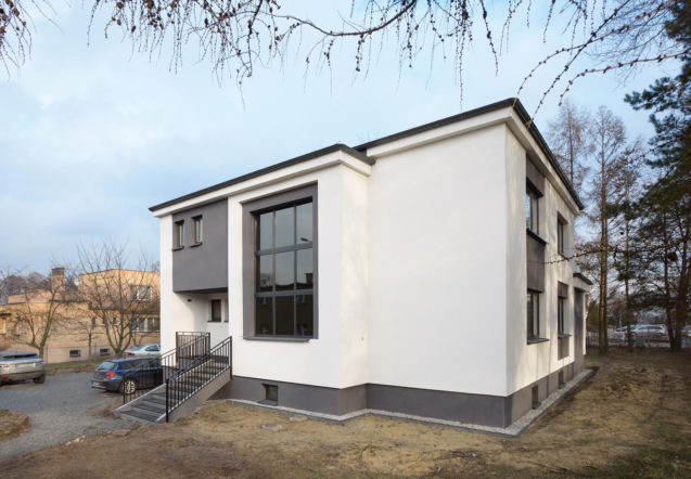

Termomodernizacja: ocieplenie, izolacja i energooszczędność

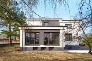

Prace remontowe podniosły poziom wilgotności w budynku. Ocieplanie przegród zewnętrznych zostawiono więc na koniec, żeby para mogła w międzyczasie wydostać się na zewnątrz. Ściany zewnętrzne parteru i piętra pokryto dwoma rodzajami styropianu.
Tradycyjny biały grubości 20 cm zestawiono ze styropianem grafitowym grubości 15 cm, o lepszej izolacyjności (λ = 0,032 W/(m·K)). Projektanci zyskali w ten sposób możliwość plastycznego kształtowania powierzchni przy zapewnieniu takiej samej wartości współczynnika przenikania ciepła na całej elewacji.
Przyziemie, obramienia okien oraz przestrzeń dawnej loggii są cofnięte względem pozostałej części ścian. Efekt podkreślono, łącząc dwa kolory tynków – biel i szarość.
- Oszukiwalibyśmy, malując na płaskiej elewacji ciemne pola. Dopiero gdy pojawiają się wgłębienia, możemy uzyskać efekt architektoniczny – zauważa Marcin Jurkiewicz.
Termomodernizacji poddano także stropodach. Izolację zrobiono z płyt oraz klinów styropianowych, dzięki czemu otrzymano zróżnicowaną grubość warstwy. W najcieńszym miejscu ma ona 30 cm, w najgrubszym 55 cm. Różnica ta umożliwiła uzyskanie 5-procentowego nachylenia połaci. Na takim podłożu ułożono styropapę, a następnie papę termozgrzewalną. Konwekcja sprawia, że ciepło przemieszcza się do górnej części budynku.
W wielu realizacjach to właśnie przez nieodpowiednią izolację dachu traci się większość ciepła – podkreśla architekt. Inwestorzy nie chcieli oszczędzać na tym ważnym elemencie, zastosowano więc grubą warstwę ocieplenia. Z myślą o ograniczeniu strat ciepła zadbano też o zabezpieczenie podłogi na gruncie w piwnicy. Ocieplono ją płytami z polistyrenu ekstrudowanego. Pomieszczenia w piwnicy miały nieco mniejszą od standardowej wysokość (208 cm).
Projektanci nie chcieli jej znacząco zmniejszyć (granicą było 200 cm), stąd wybór materiału o bardzo dobrej izolacyjności (λ = 0,032 W/ (m·K)), który można było ułożyć warstwą o niewielkiej grubości (2 cm) na istniejącym podłożu pokrytym nową izolacją przeciwwodną. Zmiana jest więc możliwie minimalna.
Przebudowa kostki z lat 70.
Autor: Piotr Mastalerz Elewację ocieplono styropianem, różnicując grubość płyt – białe miały 20 cm, a szare 15 cm. Ocieplono również strop pod zabudowaną loggią, tak żeby zachować ciągłą warstwę termoizolacji. Do wykończenia użyto tynku w kontrastowych kolorach, które podkreślają uzyskany efekt plastyczny. Projekt: Marcin Jurkiewicz/JURIKU ARCHITEKCI

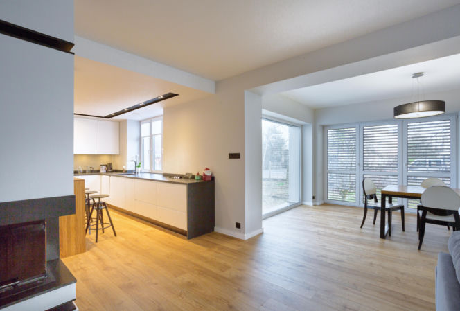

Przestronne, doświetlone wnętrza – projekt i wykonanie
Mankamentem większości domów z lat 60. i 70. są pomieszczenia słabo doświetlone naturalnym światłem. Projektanci usunęli wewnętrzne bariery, czyli ściany działowe. Barierki przy schodach wewnętrznych są teraz szklane i przepuszczają światło, na efekt pozytywnie wpływa też jasna kolorystyka.
Najważniejszą rolę odegrała tu jednak wymiana okien. Poważną ingerencją w strukturę budynku było zastąpienie dwóch standardowych okien dużym przeszkleniem (o rozmiarach 2,6x4 m) łączącym dwie kondygnacje. Dzięki temu klatka schodowa jest lepiej doświetlona. Także w salonie powiększono powierzchnię przeszkleń – w istniejących otworach usunięto węgarki wokółokienne i zrobiono dodatkowy otwór. Wstawiono tu duże nieotwieralne okno bez podziałów o powierzchni 2,6x2,3 m. Dodatkową korzyścią z zamontowania tak zwanego fiksa jest niższy koszt przeszklenia (okna rozwieralne są droższe).
Inwestorzy zdecydowali się na okna przeznaczone do budynków energooszczędnych, ze współczynnikiem przenikania ciepła Uw = 0,8-0,9 W/ (m²·K). Stolarka jest zrobiona z PCW w ciemnoszarym kolorze dobranym do grafitowego tynku. Dla inwestorów kluczową kwestią była bezobsługowa eksploatacja okien, nie brali więc pod uwagę stolarki drewnianej. Część okien została wyposażona w żaluzje lamelowe.
