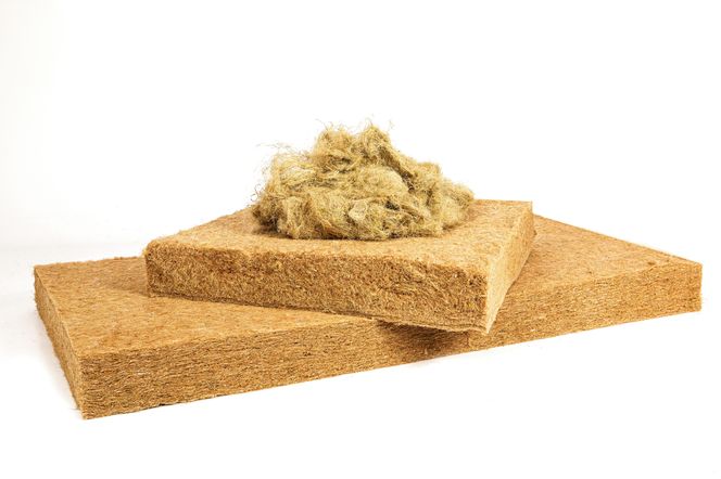

Autor: THERMO HANF/ Materiały prasowe Włókna konopne są scalane naturalnym lepiszczem – krochmalem ryżowym albo kukurydzianym. Ochronę przeciwogniową stanowi z kolei soda

Ekologiczne ocieplenie domu z konopii
Dominującym surowcem są konopie. Z nich wytwarza się najwięcej tego rodzaju materiałów ociepleniowych. Oprócz płyt i mat, służących do wypełniania konstrukcji drewnianych, oferowane są też konopny „granulat” oraz paroprzepuszczalne taśmy do termicznego uszczelniania okien. Producenci konopi wprowadzili też do sprzedaży konopne pasy i maty filcowe, powstające z włókien igłowanych. Stosuje się je między innymi jako podkład wyciszający pod posadzki z paneli lub przekładki akustyczne w ścianach działowych lub podłogach na legarach.
Konopie, podobnie jak wełna owcza lub drzewna, to naturalny regulator wilgotności. Gęstość konopnych wyrobów wynosi od 30 do 180 kg/m3. Pod względem izolacyjności termicznej plasują się one w połowie skali. Ich współczynnik ʎ wynosi 0-039-0,047 W/(m·K).

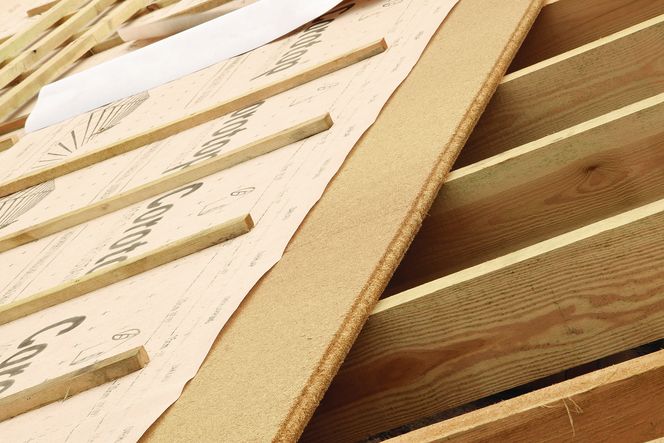

Nowe i ciekawe. Izolacje naturalne
Autor: VESTA ECO/ Materiały prasowe Twarde płyty lignocelulozowe polecane są także do nakrokwiowego ocieplania dachów skośnych
Ocieplenie domu z włókien lignocelulozowych
Materiały izolacyjne powstają też ze zbóż – pszenicy i żyta. Surowcem właściwym są tu pozyskiwane z nich włókna lignocelulozowe. Na etapie produkcji są mieszane z pewną ilością przetworzonych włókien celulozowych, aby poprawić spoistość płyt i mat. Wyroby takie pod względem cech i parametrów, a także wyglądu są podobne do materiałów z włókien drzewnych. Nic więc dziwnego, że i zastosowania mają identyczne.
Płyt o niskiej gęstości używa się do izolacji między belkami drewnianymi, twardszych do izolacji nakrokwiowej, średniej gęstości do ocieplania ścian od zewnątrz, a luźnych, lignocelulozowych włókien do izolacji nadmuchowych. Ponadto oferowane są płyty do izolacji stropów i podłóg na gruncie, na których można robić jastrychy cementowe lub wylewki anhydrytowe. W budownictwie szkieletowym sprawdzą się twarde płyty docieplające, które zastępują poszycie z płyt OSB i można na nich układać tynki cienkowarstwowe, tak jak w systemach dociepleń ETICS. Wysoką izolacyjność termiczną potwierdza wartość współczynnika ʎ wynosząca od 0,037 do 0,050 W/(m·K).

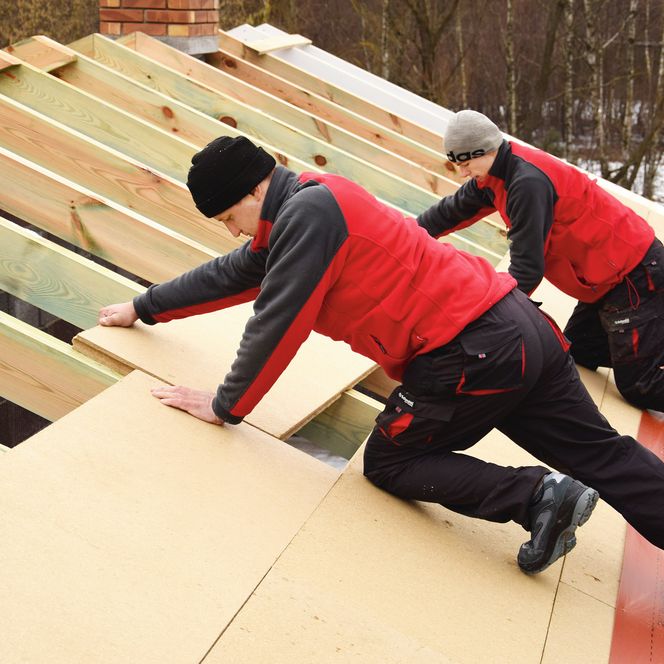

Autor: VESTA ECO/ Materiały prasowe Płyty lignocelulozowe uzyskują swoją spoistość dzięki dodatkowi celulozy i żywicy pozbawionej formaldehydu, która zmniejsza też ich nasiąkliwość
