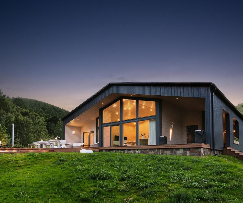

ETICS
Autor: SIP PANEL POLSKA/ Materiały prasowe Współczynnik przenikania ciepła przez ściany budynku powinien wynosić 0,1-0,2 W/(m 2.K). Na jego wartość będą miały wpływ rodzaj i grubość materiału termoizolacyjnego
Drewniane ściany zewnętrzne wymagają izolacji cieplnej, gdyż przegroda wykonana z litego drewna np. bala, aby spełnić wymagania polskich przepisów musiałaby mieć grubość aż 70 cm!  Sposób ocieplenia domu z drewna zależy od tego, w jakiej technologii zbudowany jest dom oraz jaki efekt chcemy uzyskać - elewację drewnianą czy wykończoną tynkiem.
