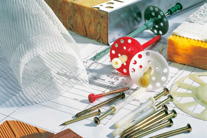

Kołki do ociepleń
Autor: HENKEL/ Archiwum prywatne Kołki dobiera się do materiału ociepleniowego. Musisz też dostosować ich typ do rodzaju ściany. Inne kołki nadają się do pustaków, a inne do elementów pełnych
Jednym z elementów systemów ociepleń są kołki, które służą jako dodatkowy stabilizator przyklejanych płyt z wełny albo styropianu. Kołkami mocuje się także izolację termiczną pod fasadami wentylowanymi oraz na dachach płaskich. Warto wiedzieć, kiedy kołki do ocieplenia są potrzebne, a kiedy można się bez nich obejść. Cenną umiejętnością jest też właściwy dobór kołków do danego zastosowania i konkretnego materiału ociepleniowego. Nie mniej istotnymi kwestiami są ustalenie liczby kołków na metr kwadratowy izolacji oraz ich właściwe rozmieszczenie.
Kiedy potrzebne są kołki do ocieplenia
Niestety, decyzję o tym, czy kołkować ocieplenie, czy nie, pozostawiamy przeważnie wykonawcom. Oni zaś często lekceważą konieczność stosowania kołków na domach jednorodzinnych, zwłaszcza że ich osadzanie zabiera sporo czasu. Wielu sprzedawców i producentów systemów ociepleń w odpowiedzi na pytania, czy kołkować, ile dać kołków i jak je rozmieścić, odsyła do projektu ocieplenia. Tymczasem dla indywidualnych inwestorów jest to dokument widmo. Konia z rzędem temu, kto widział taki projekt dla domu jednorodzinnego wznoszonego przez „Kowalskiego”. Skoro musisz radzić sobie sam, pamiętaj, że kołki nigdy jeszcze nie zaszkodziły (jeśli tylko były właściwie osadzone), a ich brak był powodem niejednej poważnej usterki. Nawet jeśli nie musisz kołkować całych powierzchni ścian, to dodatkowe mechaniczne mocowanie będzie niezbędne w tych miejscach, w których zachodzi ryzyko oderwania płyt od podłoża w efekcie ssania spowodowanego wiatrem.
Kołków więc nie może zabraknąć wzdłuż zewnętrznych naroży ścian, przy oknach oraz drzwiach. Zawsze kołkuje się wszystkie typowe płyty z wełny mineralnej, bo są dość ciężkie i sam klej może ich nie utrzymać.
Kołków nie zawsze potrzebują płyty styropianowe lub lamelowe płyty z wełny mineralnej (wąskie), gdy budynek jest parterowy, a one mają grubość do 15 cm. Poprzestaje się tu na narożnikach. Co innego, jeżeli jego ściany przekraczają wysokość 12 m. Niektórzy systemodawcy przekonują zresztą, że minimalną granicą wysokości, od której kołki stają się konieczne, jest 8 m, inni że aż 20 m. Wyłom w regule stanowią systemy ociepleniowe, w których zamiast kleju mineralnego przewidziana jest klejąca piana PUR. W ich przypadku kołki też są konieczne. Bez względu na wysokość domu i rodzaj materiału ociepleniowego o kołkach nie wolno nam zapomnieć, gdy planujesz nietypową, cięższą okładzinę elewacyjną, np. z płytek klinkierowych lub płytek kamiennych. Podobnie jeśli przyszło ci ocieplać stary budynek, a podłoże, na które mają trafić płyty, nie jest szczególnie mocne. Wtedy kołki dadzą gwarancję, że izolacja nie odpadnie od muru.
