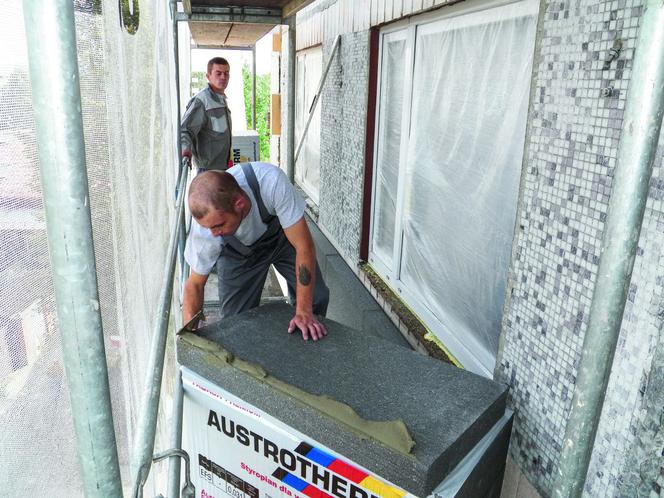

Jak kleić styropian grafitowy?
Gdy słupek rtęci wskazuje temperaturę powyżej 18oC, a my musimy ocieplać dom, trzeba się do tego właściwie przygotować. Na rusztowaniach muszą wtedy zawisnąć siatki ochronne zabezpieczające przed słońcem i wiatrem. Dzięki nim ostre promienie słoneczne nie zdeformują styropianu grafitowego. Musimy jednak spełnić jeden ważny warunek – między ich pasami nie może być żadnych przerw. Drugą kwestią jest dobór właściwego kleju do styropianu i sposobu mocowania płyt. Klej jest składnikiem konkretnego systemu ociepleń. Nie powinno się go wymieniać na inny, choćby z tej racji, że złamiemy w ten sposób umowę gwarancyjną.
Trzeba więc poszukać systemu, który jest przystosowany do grafitowej termoizolacji. Musi być to wyraźnie wskazane w jego karcie technicznej bądź aprobacie technicznej. Sposób nanoszenia kleju też powinniśmy skontrolować. Najlepiej, gdyby był rozprowadzany po całej spodniej powierzchni płyt, choć zwiększa to jego zużycie. W ostateczności wykonawcy mogą nanosić kilka placków w części centralnej i robić obramowania po obwodzie, blisko krawędzi płyty. Same placki to zdecydowanie za mało.
Czy styropian grafitowy trzeba szlifować przed klejeniem?
Jeszcze przed kołkowaniem, gdy klej już wystarczająco zwiąże, styropian grafitowy trzeba powierzchniowo przeszlifować. W ten sposób niwelujemy drobne nierówności i zwiększamy przyczepność powierzchni.
