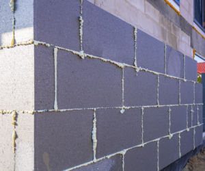

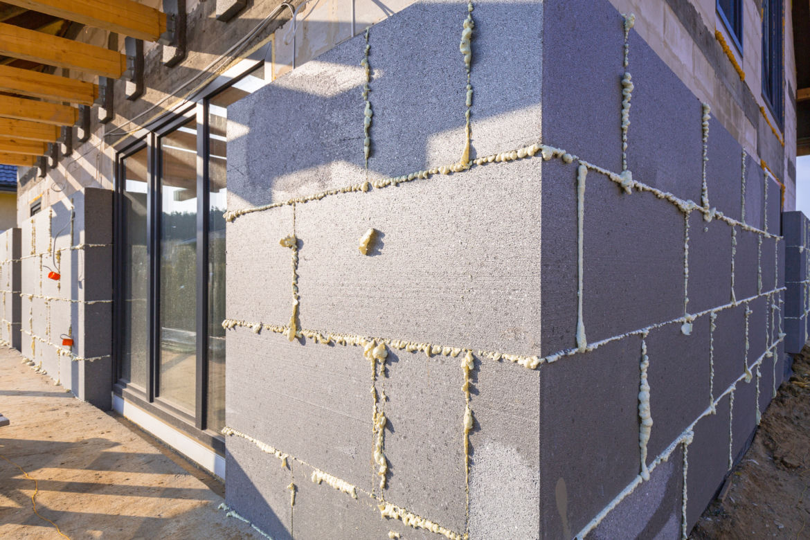

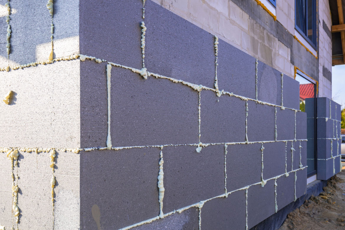

Ja ułożyłem izolację dwuwarstwowo, po 10 cm. Nie kołkowałem styropianu. Już drugi rok trzyma się doskonale. [...] Zastosowałem klej, który miał w aprobacie podane, że nadaje się do styropianu grafitowego. Drugą warstwę mocowałem na pianę poliuretanową do styropianu. Podczas montażu temperatura wynosiła około 20°C, a dochodziła nawet do 28°. Klej nanosiłem, robiąc ramkę po obwodzie i placki w części środkowej. Podczas testów rozerwanie występowało zawsze w warstwie styropianu. Żeby oderwać płytę od ściany, trzeba ją było dosłownie zeskrobać. [...] Zanim okleiłem cały dom, minął ponad miesiąc i nic się ze styropianem nie stało.
Opinie Inwestorów: mar1982kaz
Minęły już dwa lata, od kiedy przykleiłem styropian grafitowy. Póki co trzyma się dobrze i to bez kołkowania. Mimo że podczas ocieplania panowały duże upały, nie zauważyłem, żeby się styropian kurczył.

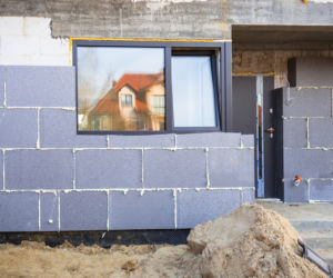

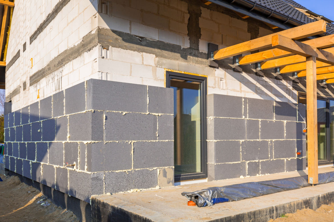

Na początku czerwca miałem rozpocząć ocieplanie domu i chciałem to zrobić styropianem grafitowym. Mój wykonawca się zbuntował i powiedział, że nie ułoży go o żadnej porze roku, dopóki producenci nie przedstawią dokładnie wszystkich wytycznych montażowych. W karcie produktu jest bowiem tylko mała wzmianka na ten temat. Po tym wszystkim, czego się dowiedziałem, mój zapał do styropianu grafitowego całkowicie się wypalił. Nie będę świadomie pakował w to pieniędzy z nadzieją, że u mnie się uda. Zdecyduję się na zwykły styropian o λ = 0,038 (W/m.K). Instalator policzył mi różnicę w zużyciu gazu, przy zastosowaniu styropianu grafitowego (U dla ściany = 0,14 W/(m2.K)) oraz przy izolacji z dobrego, zwykłego styropianu (U dla ściany = 0,165 W/(m2.K)). Wyszło 30 m3 na rok, czyli koszt ogrzewania byłby wyży o niecałe 100 zł. Styropian grafitowy kosztowałby mnie natomiast o prawie 2000 zł więcej, nie mówiąc już o zastosowaniu droższego kleju. Moim zdaniem koszty i ryzyko są tu zbyt duże w stosunku do spodziewanych efektów.

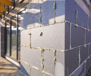

Ja ociepliłem dom styropianem grafitowym grubości 20 cm i jakoś mi się udało. Słońce nie miało na niego wpływu. Jedyne, co zaobserwowałem, to że praktycznie w każdej paczce była jakaś lekko zakrzywiona płyta. Ale po zakończeniu prac zrobiłem test na kawałku styropianu i naprawdę nie da się go odkleić, mimo że izolacji nie kołkowałem.

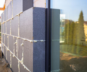

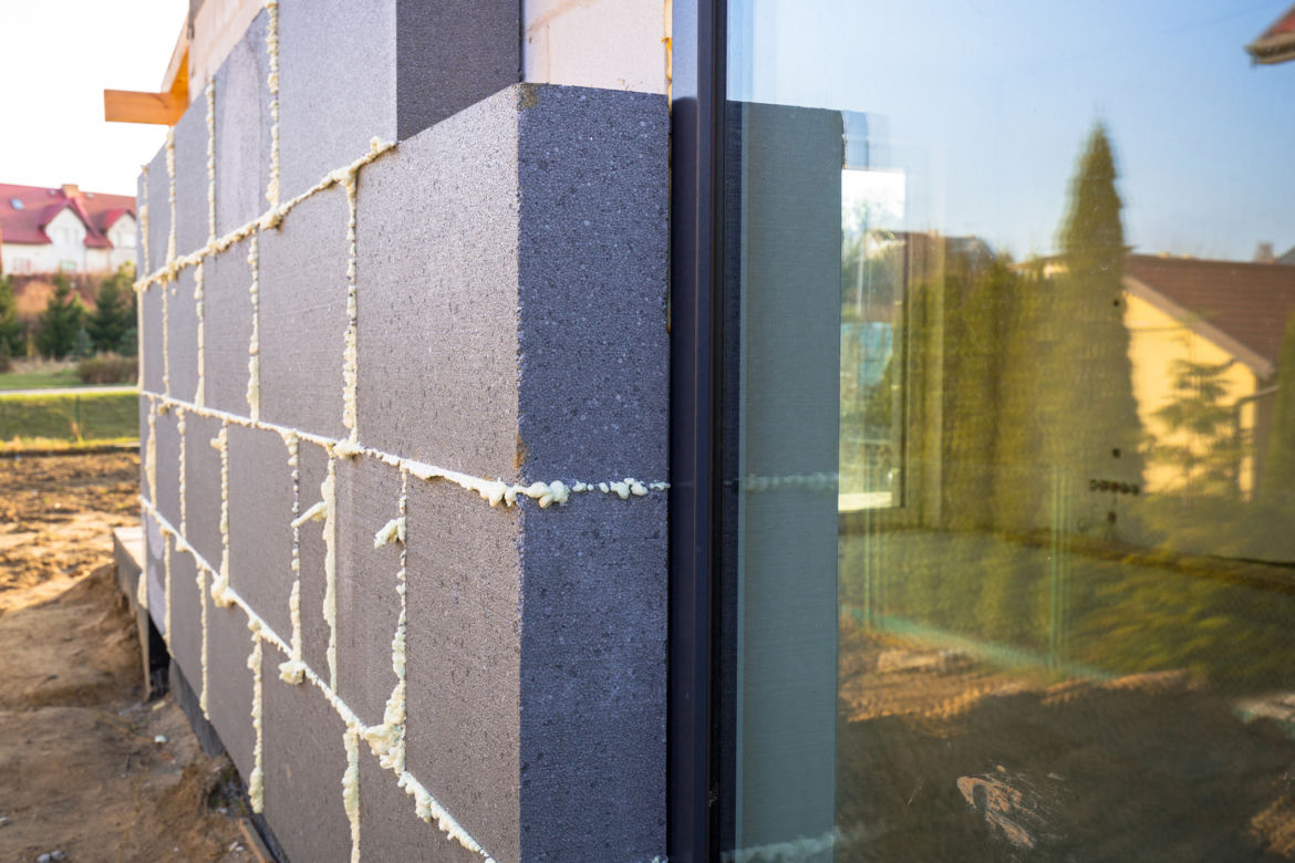

Dlaczego latem? Może po prostu styropian grafitowy lepiej kłaść wtedy, kiedy temperatura i nasłonecznienie nie zrobią mu krzywdy. I może zamiast na klej, mocować na piankę. Ja planuję prace na październik. Wybrałem grafitowy i póki co nie mam zamiaru stosować innego.
