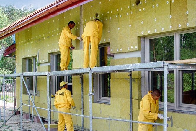

Autor: materiały prasowe Isover/ Materiały prasowe W przypadku mocowania płyt z wełny mineralnej do muru bardzo ważne jest odpowiednie dobranie łączników mechanicznych –ich liczby, rodzaju i głębokości zakotwienia. Ich rozstaw (liczbę na 1 m2) dobiera się do konkretnego budynku, rodzaju podłoża, do którego mocowana jest ta warstwa, oraz zastosowanego rodzaju wełny

Naklejone płyty z wełny przytwierdza się do muru dodatkowo łącznikami mechanicznymi. Dobiera się je do grubości ocieplenia i rodzaju podłoża. Minimalna głębokość zakotwienia łącznika w murze z betonu komórkowego lub pustaków ceramicznych wynosi 8-9 cm. W ścianach betonowych, silikatowych albo z cegły pełnej można zagłębić je płycej, na 5 cm. Do ścian o większej porowatości (pustaki i beton komórkowy) przeznaczone są łączniki wkręcane, a do twardych podłoży (silikat, beton) – łączniki wbijane. Można stosować zarówno te przeznaczone specjalnie do wełny, z tarczkami średnicy 9 cm, jak i kołki uniwersalne z tarczkami 7 cm.
 W domach jednorodzinnych na 1 m2 ściany wystarczy 5 kołków – jeden pośrodku płyty i pozostałe w jej narożnikach, tak by mocowały także sąsiednie płyty z wełny. W ścianach murowanych kołki muszą być przynajmniej 10 cm oddalone od narożnika.
