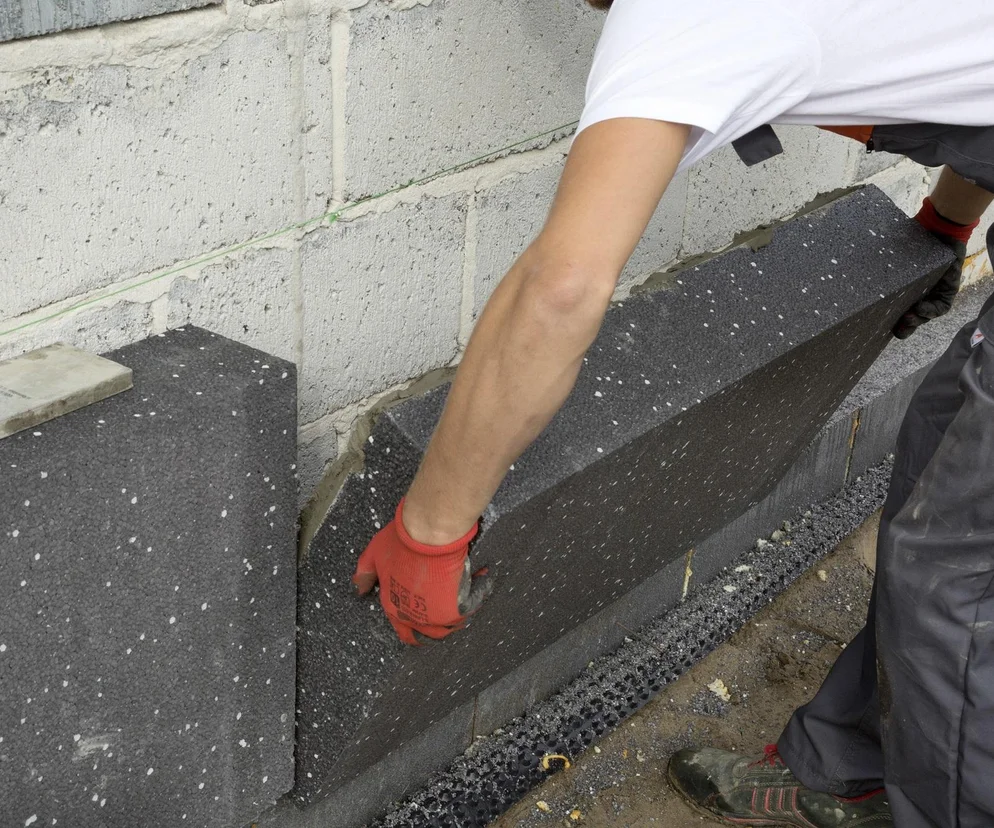

Mocowanie styropianu
To kluczowa sprawa ze względu na to, że wykańcza się nim różne podłoża. W domach jednorodzinnych o prostej bryle teoretycznie wystarcza przymocować ocieplenie do muru klejem. Ale tak można izolować tylko nowe fragmenty konstrukcji. W przypadku starych ścian pokrytych tynkiem najpierw trzeba sprawdzić ich stan. Nawet jeśli nie widać odspojonych fragmentów tynku, należy opukać całą powierzchnię. Głuchy odgłos wskaże miejsca, w których trzeba usunąć tynk i naprawić podłoże zaprawą wyrównawczą. Tam, gdzie tynk trzyma się dobrze, podłoże należy zmyć wodą z detergentem, żeby zaprawa klejowa do mocowania styropianu miała odpowiednią przyczepność. Aby mieć pewność, że ocieplenie będzie stabilnie zamocowane, warto także użyć łączników mechanicznych (kołków).
Kołki najlepiej kotwić w warstwie ocieplenia po zerwaniu starego tynku i warstwy zbrojonej. Jeśli jednak trudno go oderwać od podłoża – kołkuje się przez tynk. Naklejając płyty ocieplenia na mur, trzeba zachować układ na mijankę i dbać o to, by nie powstały między nimi szczeliny, bo to potencjalne mostki termiczne. Mijankowy układ płyt należy zachować także w narożniku. Wokół okien płyty trzeba nakleić tak, aby ich łączenia nie wypadły w narożnikach.
Do zapewnienia ciągłości warstwy izolacyjnej niezbędne jest wypełnienie wszystkich szczelin niskoprężną pianką poliuretanową, także na styku ocieplenia z dachem.
