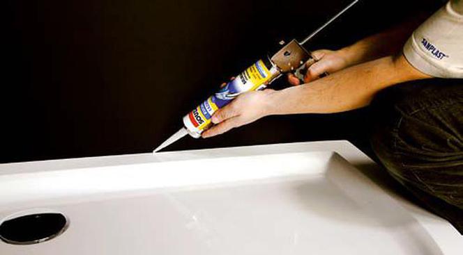

Miejsce, w którym ma być robiona spoina z silikonu powinno być czyste i zupełnie suche. Zanim zaczniesz silikonowanie, brzegi przyszłej spoiny ogranicz pasami taśmy malarskiej. Taśmę nakleja się wszędzie tam, gdzie będzie odbywać się silikonowanie, czyli wokół wszystkich krawędzi przylegających do ścian lub podłogi.
Nanoszenie silikonu
Kartusz z silikonem umieszcza się w wyciskarce i odcinamy czubek dyszy. Silikon rozprowadzaj delikatnie naciskając spust wyciskarki. Silikon musi dostać się w głąb szczeliny. Zanim zacznie schnąć, fugę wyprofiluj specjalną plastikową lub gumową szpachelką zwilżoną np. wodnym roztworem mydła lub dedykowanymi preparatami. Po uformowaniu spoiny, od razu usuwa się taśmę, zanim silikon zdąży związać.
