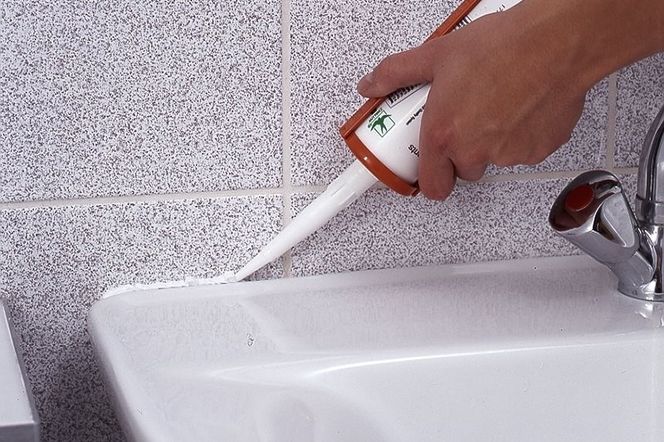

Autor: Atlas
Silikon sanitarny zawiera fungicydy. Dzięki nim na spoinie przez długi czas nie pojawia się pleśń. Warto go więc stosować do łazienek i kuchni (fot. ATLAS).
