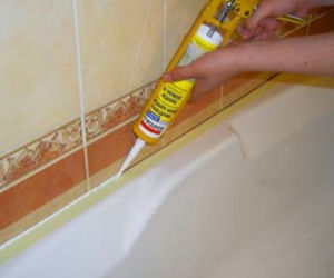

Spoinowanie płytek
Spoinowanie płytek
Aby spoina była równa, warto jej boczne krawędzie wytyczyć, naklejając po bokach taśmę malarską (fot. Soudal).
Źródło: Archiwum serwisu

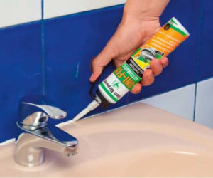

Spoinowanie bez specjalnego pistoletu
Niektóre silikony mają kartusze z systemem wyciskania i wyciskarka nie jest wówczas potrzebna (fot. DEN BRAVEN).

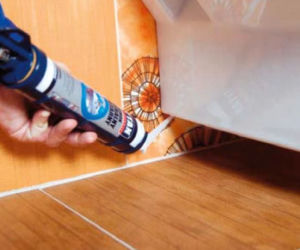

Silikonowanie w trudno dostepnych miejscach
Silikon z dyszą kątową umożliwia uszczelnianie w miejscach trudno dostępnych (fot. SELENA).
