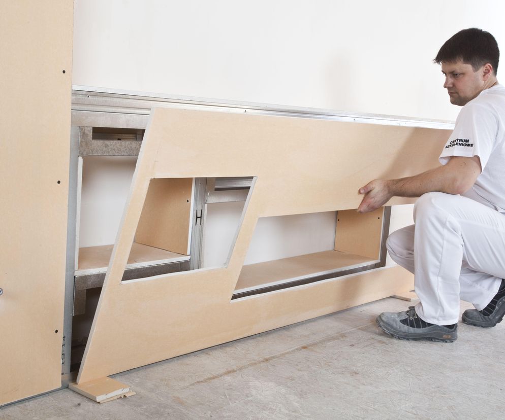

Co zrobić, żeby na ścianie g-k powiesić ciężką szafkę?
Na ścianie szkieletowej z g-k możemy powiesić cięższe przedmioty, pod warunkiem że wcześniej dokładnie zaplanujemy, w którym miejscu się znajdą. Między słupkami ustawiamy wówczas specjalne poprzeczki, stelaże lub dodatkowe słupki – stojaki. Na takiej konstrukcji możemy wieszać ciężary, które obciążą ścianę na długości 1 m maksymalnie do 150 kg.
