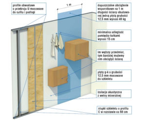

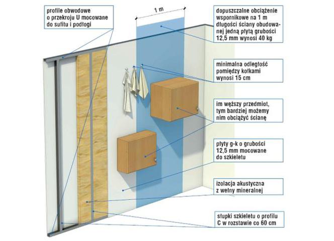

Najprostsza ściana gipsowo-kartonowa może umieść ciężar o maksymalnej wadze do 40 kg

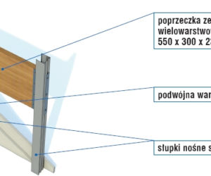

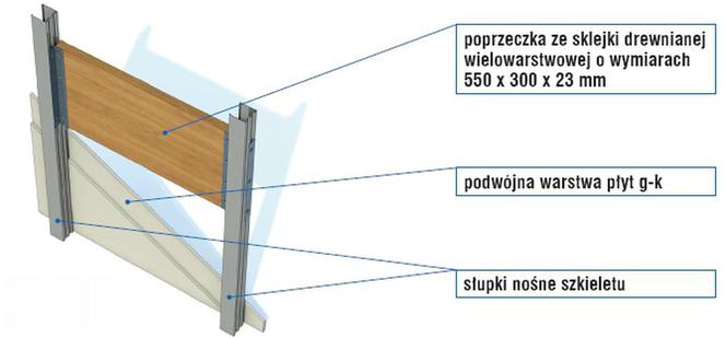

Wzmocnienia szkieletu w ścianie g-k można wykonać za pomocą poprzeczki ze sklejki

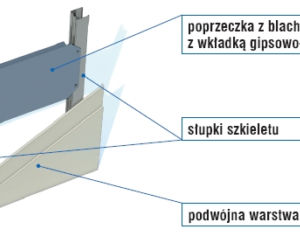

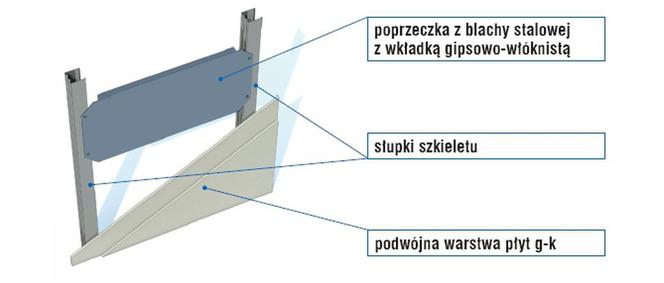

... poprzeczki z blachy

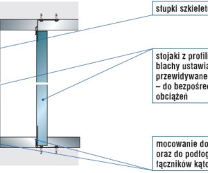

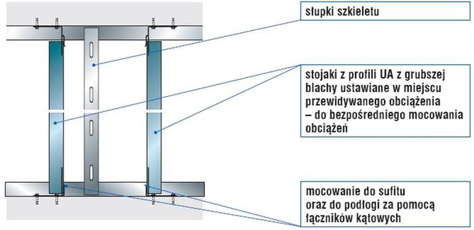

... lub stojaka z blachy
