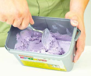

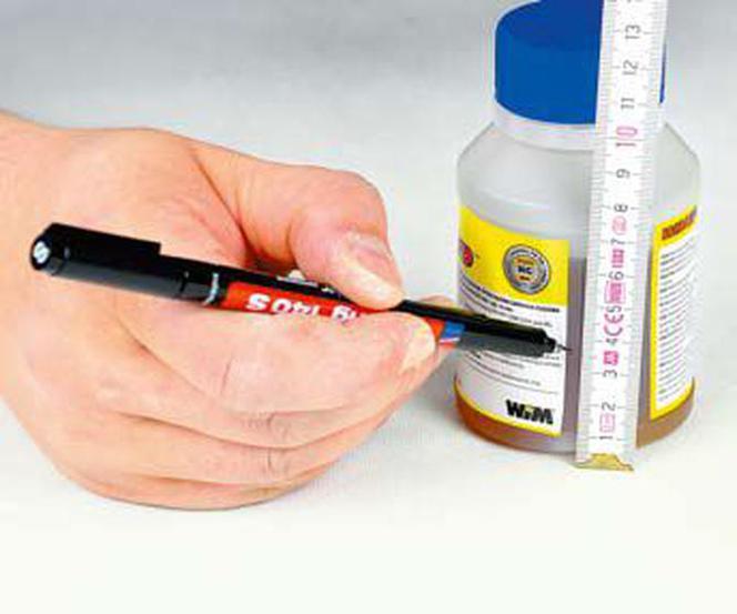

Ustalanie proporcji
Ustalanie proporcji
Składniki fugi epoksydowej odmierza się lub odważa, zachowując odpowiednie proporcje

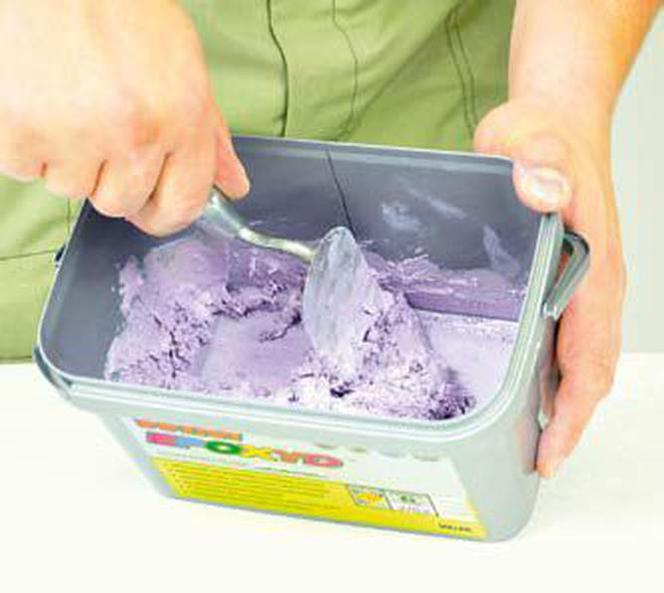

Łączenie komponentów fugi
Komponenty miesza się ręcznie lub mieszarką wolnoobrotową

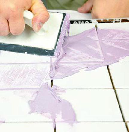

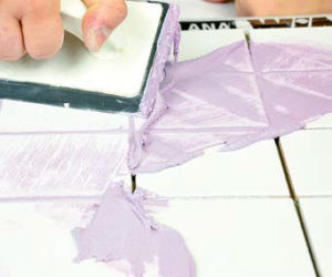

Nanoszenie fugi
Nanoszenie fugi
Do pracy przyda się gumowa paca, a do trudnych miejsc – silikonowa szpachelka

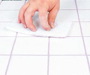

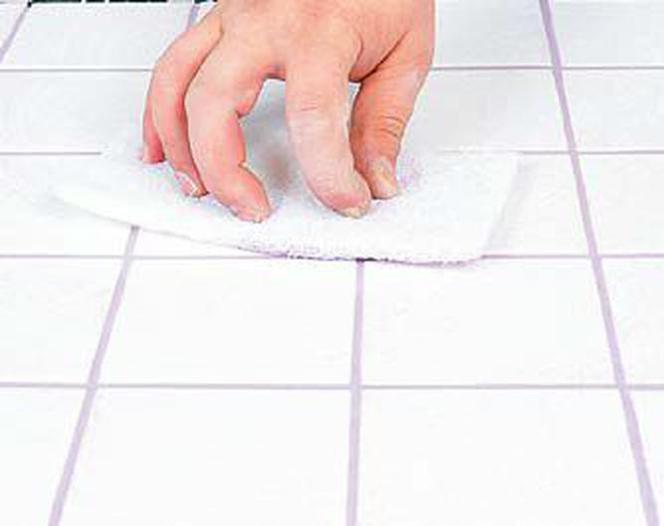

Usuwanie nadmiaru masy
Zabrudzenia na płytkach szybko usuwa się twardą gąbką z włókniny. Po całkowitym stwardnieniu fugi wyczyszczenie płytek będzie niemożliwe

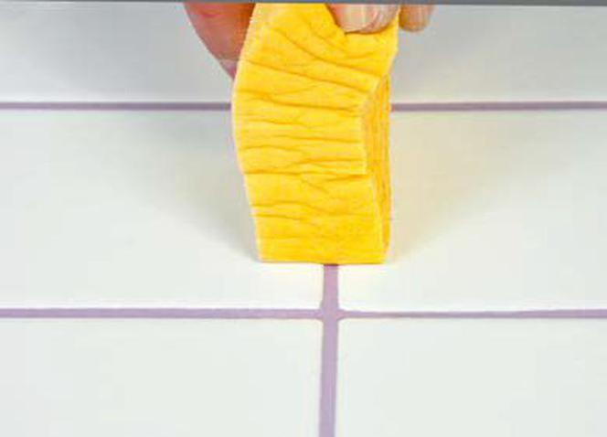

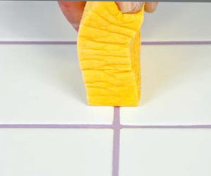

Profilowanie spoin
Profilowanie spoin
Na koniec miękką gąbką profiluje się spoiny
Ustalanie proporcji
Nanoszenie fugi
Profilowanie spoin
