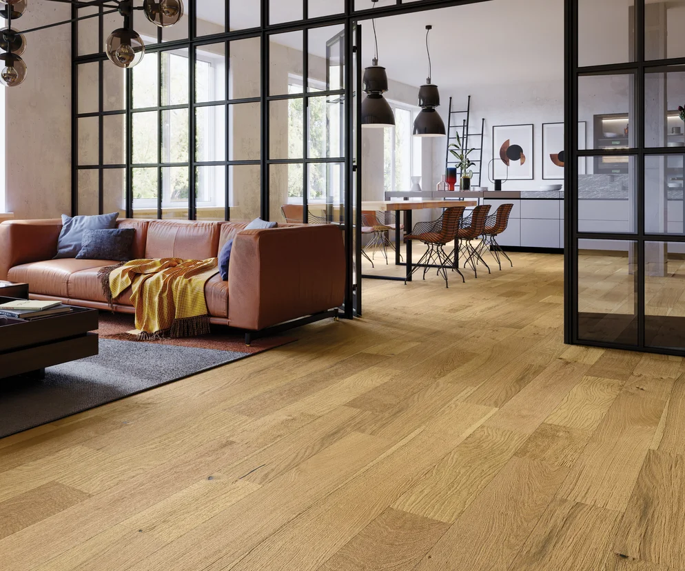

Panele na podłogę to hit! Poznaj zalety podłogi z paneli drewnianych
Walory estetyczne i użytkowe naturalnego drewna, łatwość układania oraz brak potrzeby zabezpieczania powierzchni posadzki – to atuty podłogowych desek trójwarstwowych. Nazywane często panelami drewnianymi lub deską barlinecką, stanowią idealne rozwiązanie dla tych, którzy cenią sobie trwałość, naturalne piękno i komfort użytkowania. Dowiedz się, dlaczego deski trójwarstwowe to doskonały wybór na ponadczasową podłogę.
Co wpływa na wygląd i cenę deski trójwarstwowej
Oferta desek trójwarstwowych jest bardzo bogata i mocno zróżnicowana, również cenowo. Na wygląd posadzki i jej cenę mają wpływ gatunek i klasa wykorzystanego drewna, szerokość i długość poszczególnych elementów, a także wzory na jej elementach. Ale znaczenie mają również procesy, jakim poddawana jest deska, czyli barwienie, olejowanie, szczotkowanie, heblowanie, nanoszenie „śladów kornika” czy fazowanie krawędzi.
Zalety podłogi z deski barlineckiej
Stabilność wymiarowa
Deski trójwarstwowe, dzięki swojej budowie, są znacznie bardziej odporne na wypaczanie, rozsychanię i kurczenie się pod wpływem zmian wilgotności i temperatury, co zapewnia długotrwałą estetykę i funkcjonalność podłogi.
Doskonałe przewodnictwo cieplne
 Ich warstwowa konstrukcja sprawia, że są idealne do stosowania na ogrzewaniu podłogowym, zarówno elektrycznym, jak i wodnym, efektywnie przekazując ciepło do pomieszczenia.
Wysokie walory estetyczne
Deski trójwarstwowe oferują szeroki wybór wzorów, kolorów i gatunków drewna, pozwalając na stworzenie eleganckiej i naturalnej podłogi, która dorównuje pięknem parkietom i litym deskom.
Łatwiejszy montaż
W przeciwieństwie do parkietu, deski trójwarstwowe są zazwyczaj łatwiejsze i szybsze w montażu, często nie wymagając dodatkowego wykończenia powierzchni po ułożeniu. Atrakcyjniejsza cena: W wielu przypadkach deski trójwarstwowe stanowią bardziej ekonomiczne rozwiązanie niż parkiet, oferując podobną estetykę i trwałość przy niższych kosztach zakupu i instalacji.

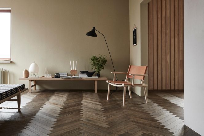

panele drewniane
Autor: TIMBERWISE/ Materiały prasowe Trójwarstwowe elementy mogą po ułożeniu do złudzenia przypominać tradycyjny parkiet, również ten ułożony w jodełkę. Dzięki zamkom nie powstają szpary na pracującej podłodze, nawet na ogrzewaniu podłogowym

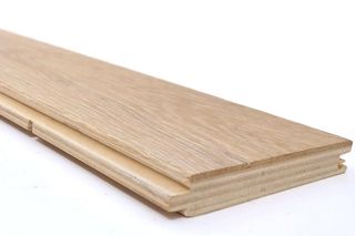

Warstwowa budowa deski barlineckiej
Deski trójwarstwowe mają grubość mniej więcej 14-15 mm i są produkowane w całości z naturalnego drewna, jednak każda z warstw pełni inną funkcję.
Wierzchnia warstwa (licowa)
Wierzchnia warstwa wykonana z drewna szlachetnego o dużych walorach dekoracyjnych i użytkowych jest zabezpieczona „na gotowo” lakierem lub różnego typu olejami (w tym olejem syntetycznym UV). Ma ona grubość 2,5-5 mm. Stosuje się na nią praktycznie wszystkie gatunki drewna używanego do produkcji podłóg drewnianych, są to zarówno gatunki rodzime, jak i egzotyczne.
Warstwy konstrukcyjne
Grubsze są warstwy konstrukcyjne wykonane z drewna iglastego. Środkowa ma około 8-9 mm, zazwyczaj tworzą ją poprzecznie ułożone listwy, najczęściej świerkowe lub sosnowe.
Warstwa spodnia deski podłogowej
Spodnia warstwa deski ma grubość 3-5 mm i jest wykonana z jednolitej łuszczki świerkowej lub drewnianych lameli ułożonych prostopadle do warstwy środkowej. Pełni funkcję warstwy przeciwprężnej. Dzięki krzyżowemu układowi sąsiadujących warstw zachowuje się w nich prostopadły przebieg słoi drewna, co minimalizuje ryzyko skręcania się deski w wyniku zmian temperatury i wilgotności powietrza w pomieszczeniu, w którym jest ułożona posadzka. Dlatego właśnie deski trójwarstwowe odróżniają się od tych litych lepszą stabilnością oraz większą odpornością na odkształcenia.

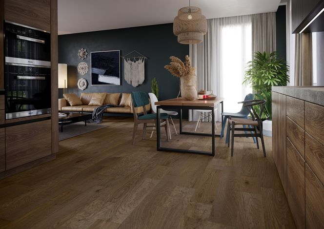

Drewno na wierzchnią warstwę paneli drewnianych
Dekoracyjną warstwę deski barlineckiej stanowi drewno rodzime: dąb, klon, buk, olcha, jesion, brzoza, akacja, orzech, grab, wiąz lub drewno egzotyczne. Na jej trwałość w użytkowaniu wpływ ma przede wszystkim naturalna twardość użytego gatunku (im twardszy, tym podłoga bardziej odporna na wgniecenia, zarysowania itp.).
Twardość drewna a zastosowanie
Deski z miękkich gatunków drewna, takich jak brzoza, jodła, olcha, sosna lub świerk, najlepiej wybierać do mniej uczęszczanych pomieszczeń: gabinetu, sypialni, pokoju gościnnego czy garderoby. Średnio twarde drewno pochodzące z takich drzew, jak dąb, wenge, jesion, akacja, buk, grusza, klon i grab, z powodzeniem sprawdzi się w pokoju dziecięcym czy w salonie. Z kolei do miejsc o dużym natężeniu ruchu, jak korytarz, jadalnia czy kuchnia, najlepsze będą gatunki bardzo twardego drewna – badi, orzech, padouka i merbau.
Klasy jakości drewna
Ostateczny wygląd deski zależy też od klasy drewna. Wyróżnia się cztery główne klasy jakości drewna – A, B, C i D, przy czym z tej ostatniej, najniższej nie wykonuje się podłóg. Warto wiedzieć, że mają one odzwierciedlenie w cenie podłóg.
  • Klasa A charakteryzuje drewno najwyższej jakości, bez wad (funkcjonuje też pod nazwą Select). Otrzymuje ją drewno o jednolitej strukturze, bezsęczne (mogą zdarzyć się jedynie małe zdrowe sęki o niewielkiej średnicy), bez pęknięć i przebarwień. Podłoga z takiego drewna ma jednolity wygląd i łagodny rysunek słojów. Deski z wierzchnią warstwą z drewna tej klasy są najdroższe, w przypadku dębu ich cena może przekraczać 300 zł/m2.
  • Klasa B (wśród producentów funkcjonują nazwy Natural i Natur) charakteryzuje się mocniejszym rysunkiem słojów, drewno ma niewielkie zdrowe sęki, słoje mogą być trochę zakrzywione. Drewno klasy B, mimo większej liczby sęków i drobnych rys, nadal jest dobrej jakości.
  • Klasa C to najniższa klasa drewna podłogowego o większej ilości wad, takich jak sęki czy przebarwienia (nawy używane przez producentów to Country, Rustic, klasa Rustykalna). Otrzymuje ją drewno z dużym usłojeniem, sękami i ubytkami, z dopuszczalnymi pęknięciami, które powinny być uzupełnione. Możliwe są też przebarwienia na deskach.
Drewno naturalne czy barwione
Lico deski trójwarstwowej może mieć zachowany naturalny kolor drewna danego gatunku, ale może też być wybarwione. Gatunki drewna, które dobrze się wybarwiają, to na przykład dąb i jesion. W nazwie takich wyrobów jest podany zarówno gatunek drewna, jak i typ wybarwienia (dąb bagienny) bądź sensualne skojarzenia nawiązujące do koloru czy wzoru drewna (dąb toffee, dąb cappuccino, dąb brown sugar).

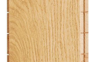

panele drewniane
Autor: BALTIC WOOD/ Materiały prasowe Mikrofaza to bardzo delikatne, płytko przycięte do skosu krawędzie. Nawet jeśli są wykonane na wszystkich czterech bokach desek, po ich ułożeniu są tylko nieznacznie widoczne
Krawędzie deski podłogowej - fazowane czy nie
Terminy faza i fazowanie odnoszą się do sposobu zakończenia boków desek lub klepek. Istnieje kilka sposobów wykończenia krawędzi podłogi drewnianej, jednak najpopularniejszymi z nich są krawędzie fazowane oraz bez fazy (żargonowo określane jako wykończone „na zero”).
Deski z krawędziami bez fazy
Deski pozbawione fazy to takie, których boki są przycięte względem lica pod kątem 90°, co powoduje, że krawędzie sąsiadujących elementów łączą się ze sobą, dając wrażenie jednolitej, niezwykle gładkiej powierzchni. Taka podłoga odbija światło, dzięki czemu optycznie powiększa wnętrza. Plusem podłóg niefazowanych jest ich bezproblemowa pielęgnacja. Wizualnie mogą jednak przypominać panele laminowane, dlatego większym powodzeniem u kupujących cieszą się obecnie deski z tak zwaną V-fugą, czyli fazowane.
Deski z krawędziami fazowanymi
Fazowanie na krawędziach podłóg drewnianych to cięcie ich pod kątem, które daje efekt rowka na połączeniu dwóch desek, w kształcie litery V. Im większy jest kąt cięcia, tym bardziej widoczne są rowki na łączeniach desek. Fazowane krawędzie są fabrycznie wykańczane i nie mają ostrych zakończeń. Tym samym są bezpieczne i funkcjonalne w użytkowaniu. W niektórych modelach desek fazy wykonuje się ręcznie zamiast maszynowo, osiągając tym samym efekt lekko falistych faz, co pasuje do desek rustykalnych. Deska może być fazowana dwustronnie, wówczas ścięte pod kątem są wyłącznie długie boki, lub czterostronnie – na długich i krótkich bokach. Fazowanie sprawia, że poszczególne deski podłogowe stają się wyraźnie oddzielone, dzięki czemu trudno pomylić je z panelami laminowanymi.
Zalety krawędzi fazowanych
Zaletą podłogi z fazami jest to, że ewentualne drobne szczeliny między deskami, które mają prawo powstać w posadzce drewnianej, są niewidoczne. Rolą fazy jest więc, oprócz podkreślenia kształtu desek, maskowanie ewentualnych efektów pracy drewna. Minusem może być pielęgnacja takich podłóg, bo w fugach gromadzą się kurz i brud. Jeśli obawiamy się trudności w zachowaniu czystości takiej podłogi, warto wybrać podłogi lekko fazowane, których pielęgnacja nie jest problematyczna – wystarczy regularnie odkurzać podłogę.

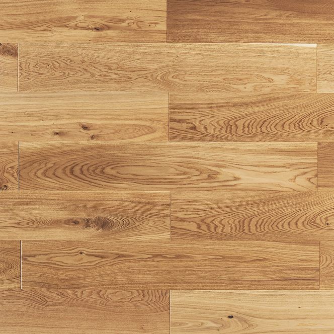

panele drewniane
Autor: LEROY MERLIN/ Materiały prasowe Deska dąb szczotkowany 1-lamelowy lakierowany. Ekspozytor pokazuje jednolity wzór usłojenia i brak przebarwień desek, ale w paczce mogą być elementy bardziej zróżnicowane
Wzory wierzchniej warstwy paneli drewnianych
Deska trójwarstwowa występuje w różnych wzorach powierzchni.
Deska 1-rzędowa (1-lamelowa)
Świetnie eksponuje drewno. Na tak dużej powierzchni dobrze widoczny jest rysunek słojów i zmienność barw. Podłoga ułożona z desek 1-lamelowych wyglądem przypomina podłogę z desek litych. Deska odwzorowująca kilka pasm klepek na szerokości deski bardziej przypomina tradycyjny parkiet niż litą deskę.
