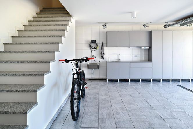

Autor: Tomasz Zakrzewski, projekt: Romuald Malina/PRACOWNIA ITEKCI MALINA/ Archiwum prywatne Posadzka w garażu i schody do strefy mieszkalnej powinny być wykonane z materiałów odpornych na uderzenia i wodę oraz odpornych na poślizg, chociaż niekoniecznie z atestami

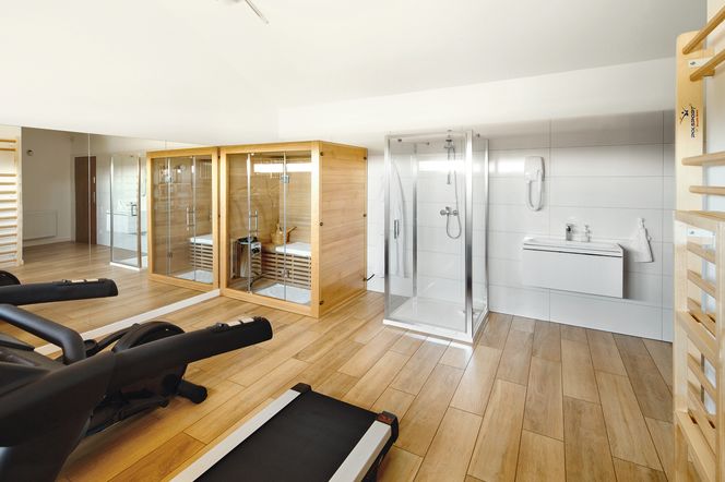

Autor: Tomasz Zakrzewski, projekt: Romuald Malina/PRACOWNIA ITEKCI MALINA/ Archiwum prywatne Materiał na posadzkę w strefie fitness powinien być wytrzymały, odporny na uderzenia i przede wszystkim bezpieczny w użytkowaniu. Sprawdzą się zabezpieczone antypoślizgowo drewno lub panele oznaczone symbolem DS

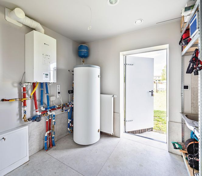

Autor: Marcin Czechowicz, projekt: Kamil Cierpioł/GRUPA VERSO Posadzka z gresu o dużych formatach jest dzięki mniejszej ilości spoin bardzo praktyczna do takich miejsc jak kotłownia, ale płytki powinny być przede wszystkim odporne na poślizg

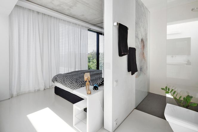

Autor: Tomasz Zakrzewski, projekt: Robert Skitek/RS+ Bezspoinowa posadzka żywiczna to cenione rozwiązanie w łazience, bo brud nie dostaje się przez szpary i spoiny, posadzka nie jest ani śliska, ani zimna, ani twarda. Chodzenie po niej nawet boso jest przyjemne i bezpieczne
