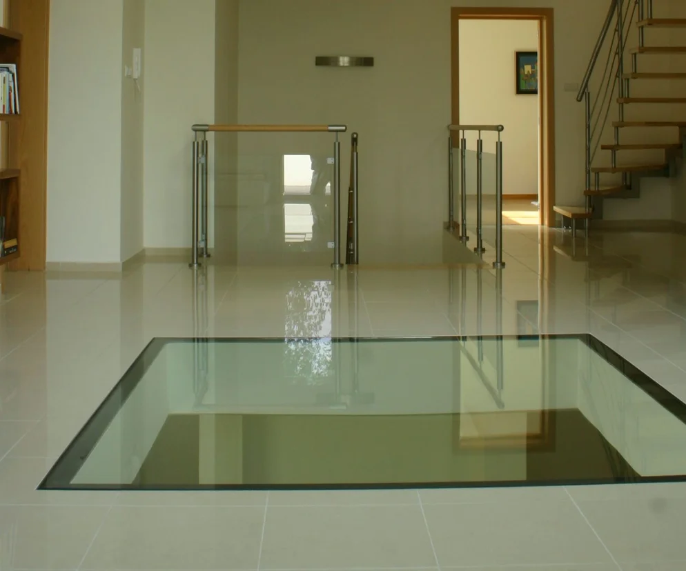

Przeszklony otwór w stropie
Autor: Andrzej Szandomirski, projekt: Barbara Kierejewska-Zielińska Przeszklony otwór w stropie otwiera we wnętrzu nowe perspektywy

Otwór pod stropowe przeszklenie
Otwór pod stropowe przeszklenie powinien być uwzględniony w projekcie budynku (lub w adaptacji tegoż projektu). Wykonuje się go na etapie budowy. Do prac nad przeszkleniem powinno się przystąpić wtedy, gdy na stropie jest już zrobiony jastrych. Najprostszy wariant polega na oparciu tafli na odpowiednio przygotowanych krawędziach stropu. Co to oznacza? Najpierw odkuwa się wokół brzegów otworu warstwę jastrychu na szerokość podparcia i głębokość równą grubości szyby. Gdy stosujesz płytę szklaną standardowej grubości, czyli 3-centymetrową, wystarczy podparcie szerokości 3 cm. Płyta szklana powinna być tak docięta, żeby między jej bokami a brzegiem otworu pozostawało kilka milimetrów luzu. Nie opiera się jej bezpośrednio na konstrukcji, tylko na trwale elastycznej taśmie gumowej przyklejonej wcześniej wzdłuż miejsca styku. Taśma taka musi mieć twardość na poziomie 70-80 IRH.
Przeszklenie w stropie z oddzielna konstrukcją nośną
Gdy przeszklenie w stropie ma być duże, wymaga oddzielnej, połączonej ze stropem konstrukcji nośnej, na której spoczną szyby. Wykonuje się ją – na podstawie projektu – z kształtowników stalowych o przekrojach zamkniętych. Z wierzchu mają one przyspawane poszerzenia, zapewniające szkłu lepsze oparcie. Konstrukcja taka jest łączona ze stropem kotwami chemicznymi.
W przypadku przeszklonych antresol jej zewnętrzna krawędź musi spoczywać na przygotowanym wcześniej stalowym lub żelbetowym podciągu (belce rozpiętej między ścianami nośnymi) albo być dodatkowo podparta słupami.
