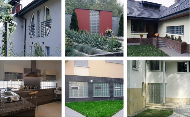

Dziś prawdziwe luksfery praktycznie wyszły już z użycia, zastąpiły je pustaki szklane. Są zbudowane z dwóch zespolonych części, pomiędzy którymi znajduje się pustka powietrzna. Dzięki temu wyraźnie wzrosła ich izolacyjność cieplna – współczynnik przenikania ciepła U dla wykonanej z nich ściany wynosi 2,8-3 W/(m²·K). Straty ciepła nie są już więc tak duże jak w przypadku dawnych luksferów i dlatego wielu inwestorów decyduje się na ich wykorzystywanie w ścianach zewnętrznych. Luksfery zewnętrzne podczas budowy domu są używane bardzo często jako doświetlenia garaży, obudowuje się nimi drzwi zewnętrzne, montuje się je także zamiast tradycyjnych okien, na przykład gdy odległość do sąsiedniej posesji uniemożliwia wstawienie zwykłych okien. Coraz popularniejsze staja się też luksfery używane jako element dekoracyjny w elewacji domu – szczególnie w projektach indywidualnych.

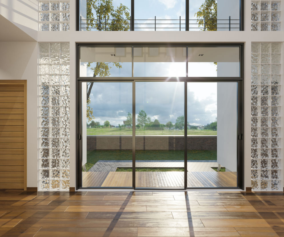

W ścianie jednowarstwowej przeszklenia z pustaków szklanych najlepiej zamontować w połowie jej grubości, na takiej głębokości, na jakiej są osadzone okna.

W ścianach dwuwarstwowych luksfery montuje się na zewnętrznej ścianie nośnej, jak najbliżej jej zewnętrznej krawędzi. Wykańcza się je tak jak typowe okna drewniane lub z PCW. Gdy ściana jest trójwarstwowa, okno umieszcza się dokładnie w płaszczyźnie ocieplenia i mocuje do ściany nośnej kotwami. Można pokusić się o inne rozwiązanie (po przeliczeniu nośności przez konstruktora) – do lica ściany nośnej zamontować kątownik­ wysunięty na grubość ocieplenia, a na nim wybudować przeszklenie z pustaków szklanych. Górna krawędź kątownika jest powierzchnią nośną dla przeszklenia z pustaków. Również z boków i od góry przeszklenie obudowuje się kątownikami. O mostku termicznym nie ma mowy, ponieważ całą tę konstrukcję przykryje ocieplenie. Po wykonaniu obróbek przeszklenie wygląda tak, jakby było postawione na ociepleniu.
