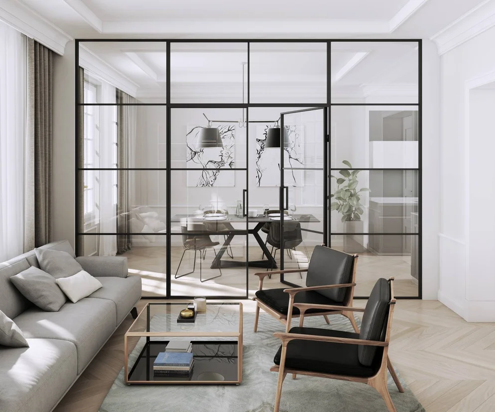

Systemy przeszkleń w aranżacji wnętrz
Nasza sieć sprzedaży od dłuższego czasu notuje wzrost zainteresowania systemami przeszkleń do aranżacji wnętrz. To rozwiązanie coraz chętniej wybierane przez architektów i inwestorów. O ile w przestrzeniach komercyjnych typu biura przeszklone ściany są obecne od lat, to we wnętrzach prywatnych zyskują popularność od niedawna. Spora w tym zasługa stylu loftowego, który pokochało wiele osób urządzających wnętrza. Doceniany jest za nowoczesną elegancję, przestronność i umiejętne łączenie starego z nowym. Oczywiście nie wszyscy mieszkamy w obszernych, postindustrialnych przestrzeniach. Nasze realizacje pokazują jednak, że przeszklone ściany z powodzeniem są stosowane także w aranżacjach w stylu francuskim czy w bardziej klasycznych wnętrzach.
Możemy elastycznie decydować o układzie i wielkości szprosów oraz ulokowaniu części otwieranej w ścianach przeszklenia. To pozwala dopasować to rozwiązanie do niemal każdego stylu wnętrza. Wybór jest szeroki. Stałe zabudowy z drzwiami uchylnymi pozwalają trwale podzielić przestrzeń, a zarazem - nie blokują przepływu światła czy nie „zamykają” mniejszego pomieszczenia. Z kolei ruchome ściany z drzwiami przesuwnymi sprawdzą się, gdy domowa przestrzeń żyje razem z nami i w zależności od pory dnia lub dnia tygodnia, pełni różne role.
Ostatnie lata to czas gdy coraz częściej pracujemy w domu. Przeszklone przegrody pozwalają tymczasowo oddzielić się od reszty domowników i stworzyć np. domowe biuro. Z punktu widzenia wykonawczego warto zauważyć, że montaż szklanych przepierzeń jest o wiele szybszy i mniej „brudny”, niż budowa typowych ścian. Wzrost liczby remontowanych i odnawianych mieszkań podpowiada nam, że to rozwiązanie będzie tylko zyskiwało na popularności.
