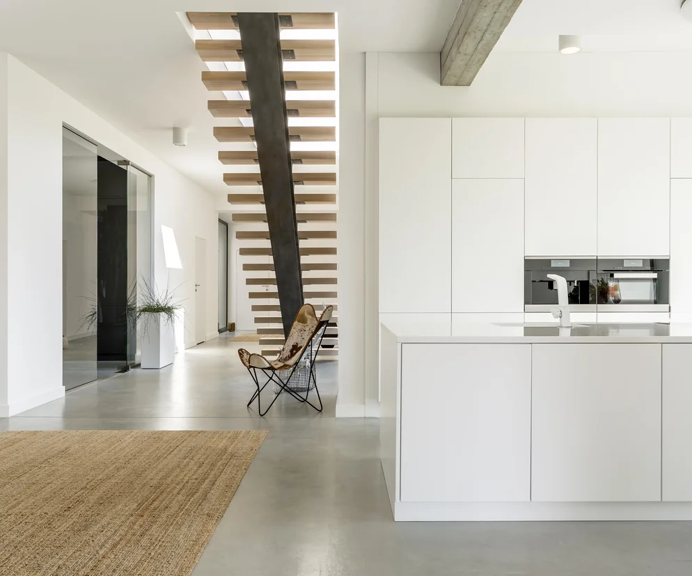

Mikrocement

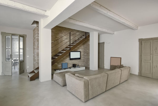

Autor: ADRIANO PECCHIO/ Getty Images Nowoczesny salon z podłogą z mikrocementu

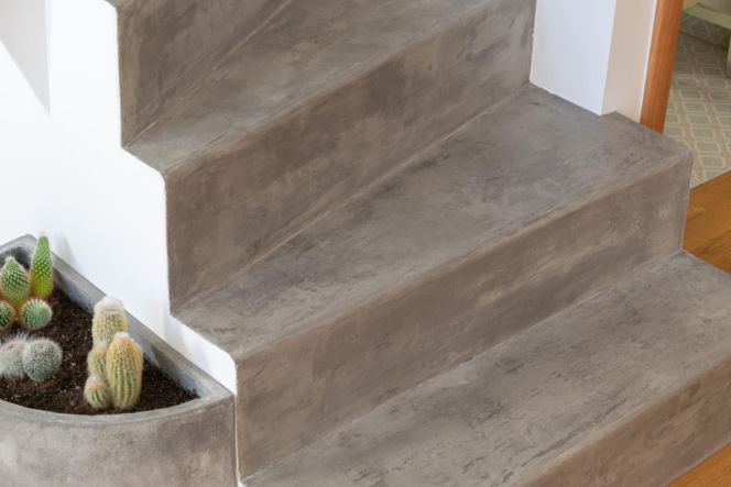

Dobrze sprawdza się na schodach, zarówno do pokrywania stopni, jak i ścian klatek schodowych, które dzięki temu uzyskują dużą wytrzymałość na uderzenia, przypadkowe kopnięcia i zabrudzenia.

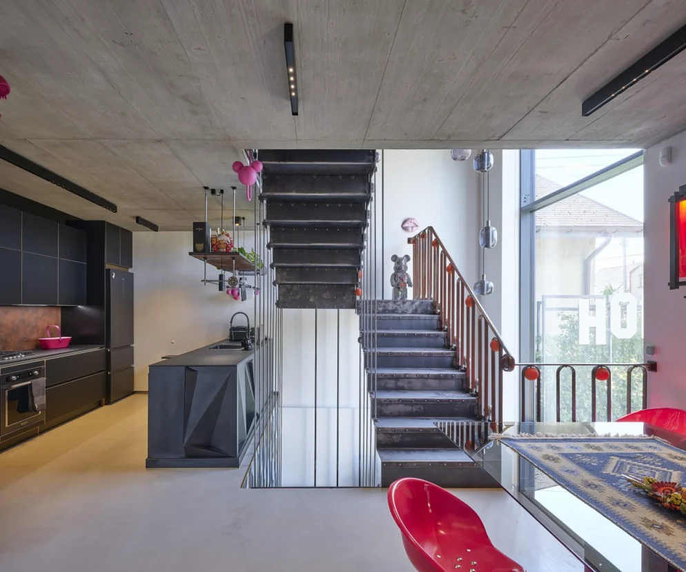

Mikrocement
Autor: CoinUp/ Getty Images Mikrocement w kolorze szarym, w matowym wykończeniu, na schodach w połączeniu z białymi ścianami i naturalną drewnianą podłogą

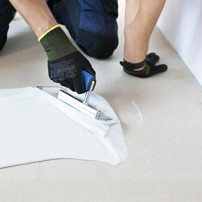

Przygotowanie podłoża – kluczowy etap (i koszt)

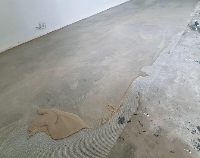

Powłoka z mikrocementu jest cienka, więc kluczowe dla jej trwałości i osiągnięcia zamierzonego efektu jest odpowiednie przygotowanie podłoża.­ Powinno ono być równe i nośne, bez pęknięć, resztek zapraw tynkarskich i innych zabrudzeń po poprzednich pracach. Aby uszczelnić podłoże i poprawić jego przyczepność, należy nanieść na nie odpowiedni preparat gruntujący. Dzięki temu płynny polimer z mikrocementu nie zostanie „wessany” do podłoża, a cały system będzie miał prawidłową przyczepność.
W niektórych rozwiązaniach na gruncie, który penetruje w podłoże, rozprowadza się warstwę izolacyjno-sczepną (mikrobazę) i wzmacnia ją posypką z piasku kwarcowego. Gdy te warstwy zwiążą i wyschną, niezwiązane z podłożem resztki trzeba dokładnie odkurzyć. Bardzo słabe podłoża i często podłogi (zwłaszcza w pomieszczeniach wilgotnych) wymagają wzmocnienia, na przykład warstwą podkładową, w którą wtapia się siatkę.
Koszt przygotowania podłoża – często pomijany, a kluczowy
To największa „pułapka” w wycenach. Mikrocement ma zaledwie 2–3 mm grubości, więc nie maskuje błędów – podłoże musi być idealne.
Dodatkowe koszty:
  • szlifowanie i wyrównanie: 30–80 zł/m²
  • gruntowanie: 10–25 zł/m²
  • warstwa sczepna + siatka: 40–120 zł/m²
  • naprawa pęknięć: 20–50 zł/m²
W praktyce przygotowanie podłoża może podnieść koszt całości o 20–30%.
mikrocement
Autor: Conbar/ Materiały prasowe Masa sczepna i siatka. Na trudne, niestabilne podłoża układa się najpierw warstwę sczepną na wzmacniającej siatce

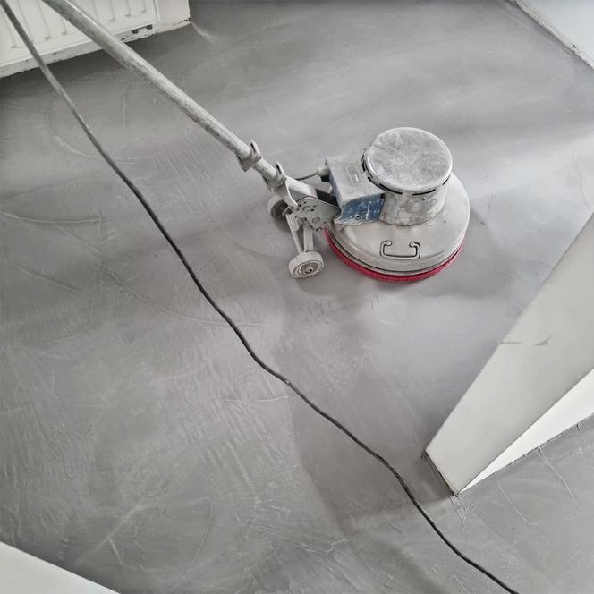

Po około 4 godzinach, gdy materiał całkowicie zwiąże i będzie suchy, należy posadzkę przeszlifować szlifierką jednotarczową. Przy ostatniej warstwie używa się papieru o gradacji 80, aby uzyskać jak najbardziej gładką powierzchnię.

Autor: Conbar/ Materiały prasowe Szlifowanie. Do wyrównania powierzchni używa się papieru ściernego gradacji 60-80

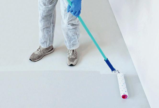

Powierzchnię mikrocementu należy jeszcze zaimpregnować, aby ją uszczelnić. Wykorzystuje się do tego lakiery poliuretanowe o różnym stopniu połysku. Matowy daje najbardziej naturalny wygląd, ale do wyboru są jeszcze półmat, satyna oraz połysk.
Lakier nakłada się na suche i odkurzone podłoże, używając do tego wałka nylonowego lub z mikrofibry wysokiej jakości. Aby uzyskać trwałą powłokę, nanosi się go w dwóch warstwach, zachowując między kolejnymi wymalowaniami przynajmniej dwugodzinny odstęp, aż wyschnie pierwsza warstwa lakieru. Ostatnim krokiem (o ile zachodzi taka potrzeba) jest odtworzenie dylatacji istniejących w starym podłożu.

Autor: Festfloor/ Materiały prasowe Lakierowanie powłoki. Powłokę z mikrocementu należy zaimpregnować (po jej wyschnięciu)
