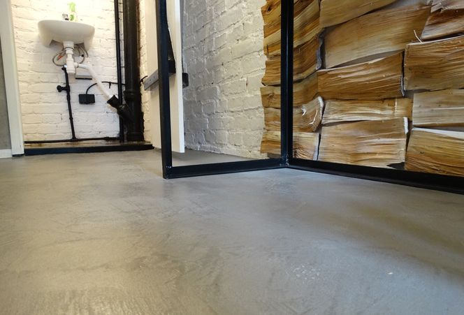

Mikrocement
Autor: Bautech/ Materiały prasowe Posadzka wykończona mikrocementem na najczęściej modny obecnie kolor szary

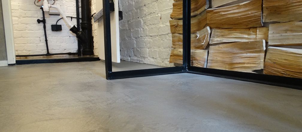

Mikrocement
Autor: Piotr Mastalerz W tej kuchni ułożono mikrocement na podłodze i na ścianie nad blatem

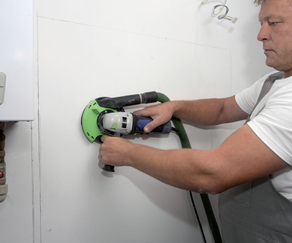

Mikrocement: przygotowanie podłoża
Podłoże powinno mieć otwarte pory, żeby dobrze chłonęło. Trzeba je więc oczyścić z kurzu, a potem przeszlifować, aby usunąć resztki mleczka cementowego. Powinno też być czyste, więc należy usunąć wszelkie zabrudzenia, które mogą osłabić przyczepność powłoki, zwłaszcza tłuste. Jeśli podłoże jest słabe (pyli), należy najpierw wzmocnić je gruntem głęboko penetrującym.
