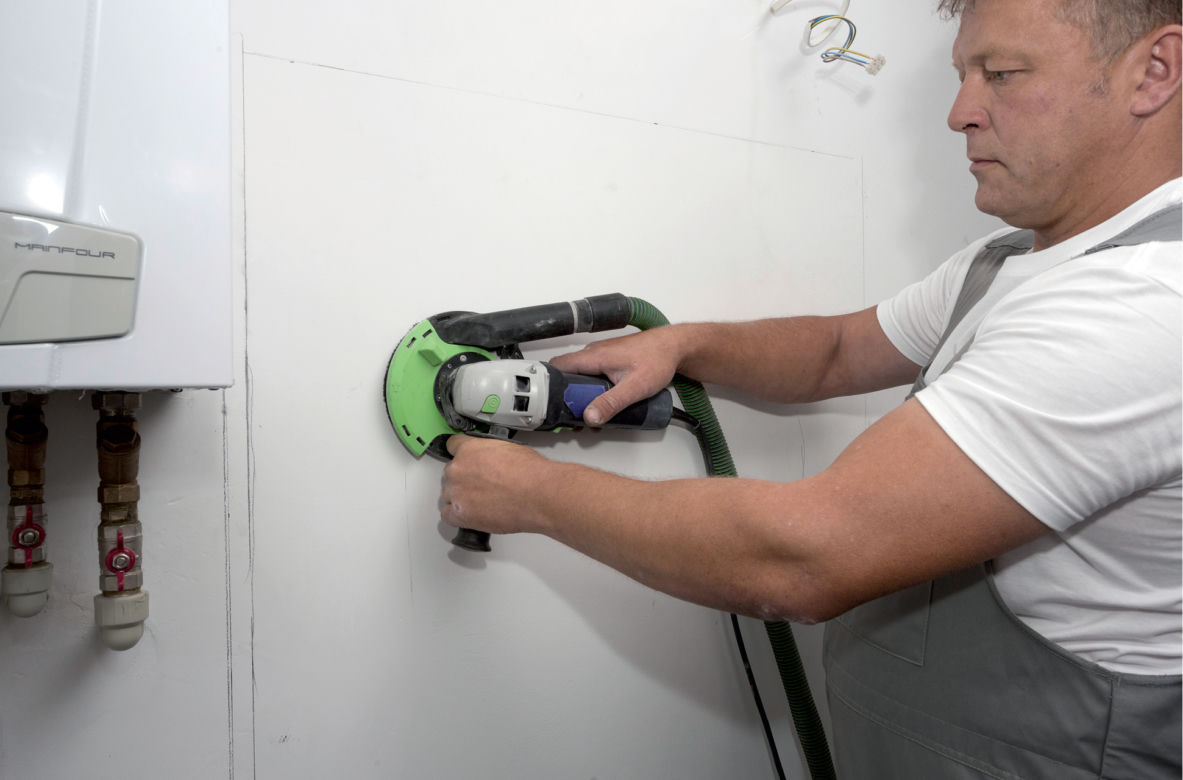

Najpierw trzeba przeszlifować podłoże na powierzchni przeznaczonej do wykończenia
Źródło: Piotr Mastalerz

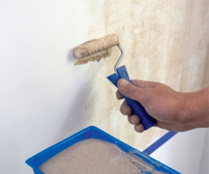

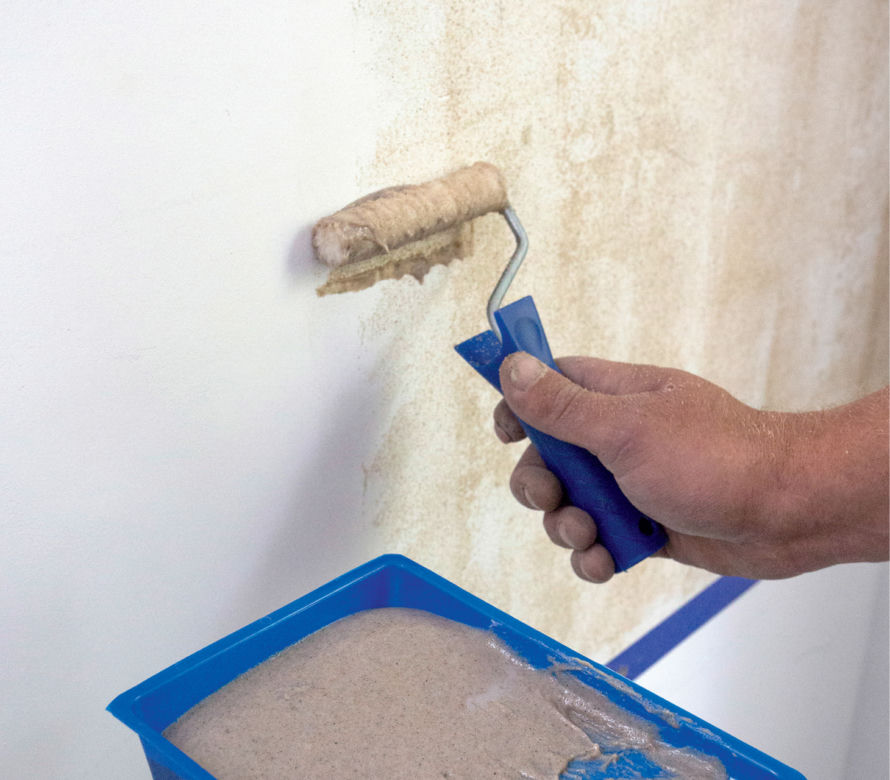

Podłoże najlepiej zagruntować preparatem systemowym

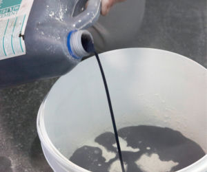

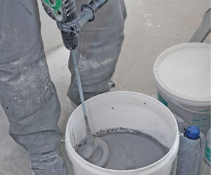

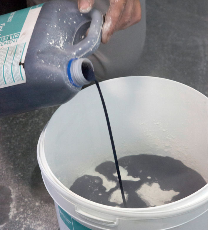

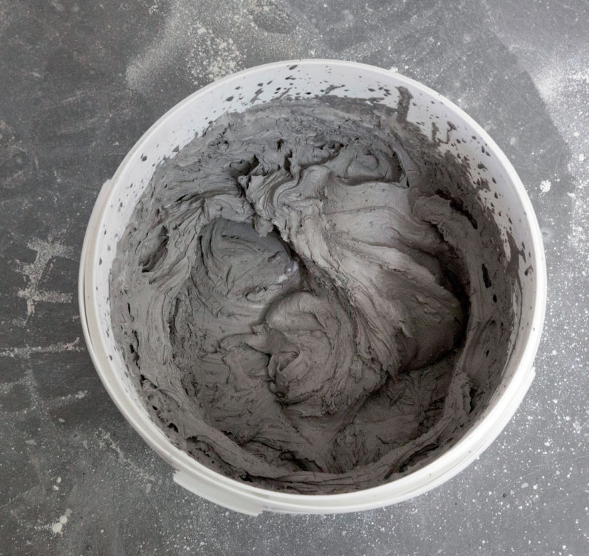

Pigment dodaje się do żywicy, a potem ją do mieszanki i rozrabia mieszadłem wolnoobrotowym

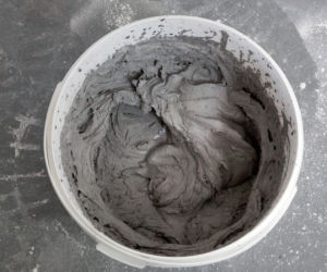

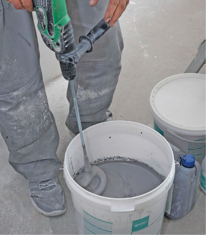

Po wymieszaniu masa powinna być gęsta i jednolita

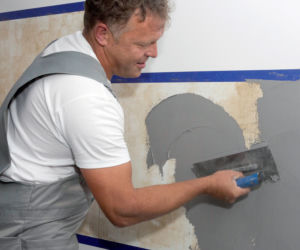

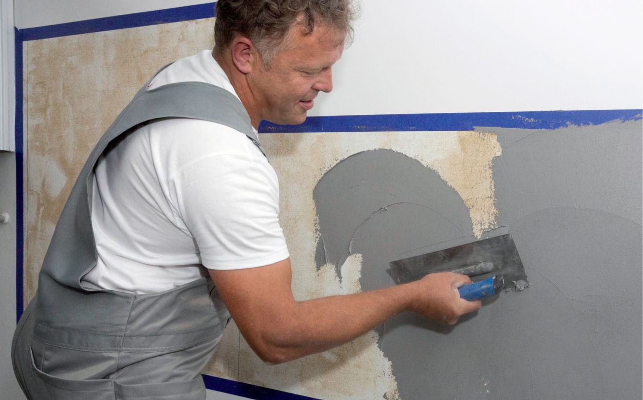

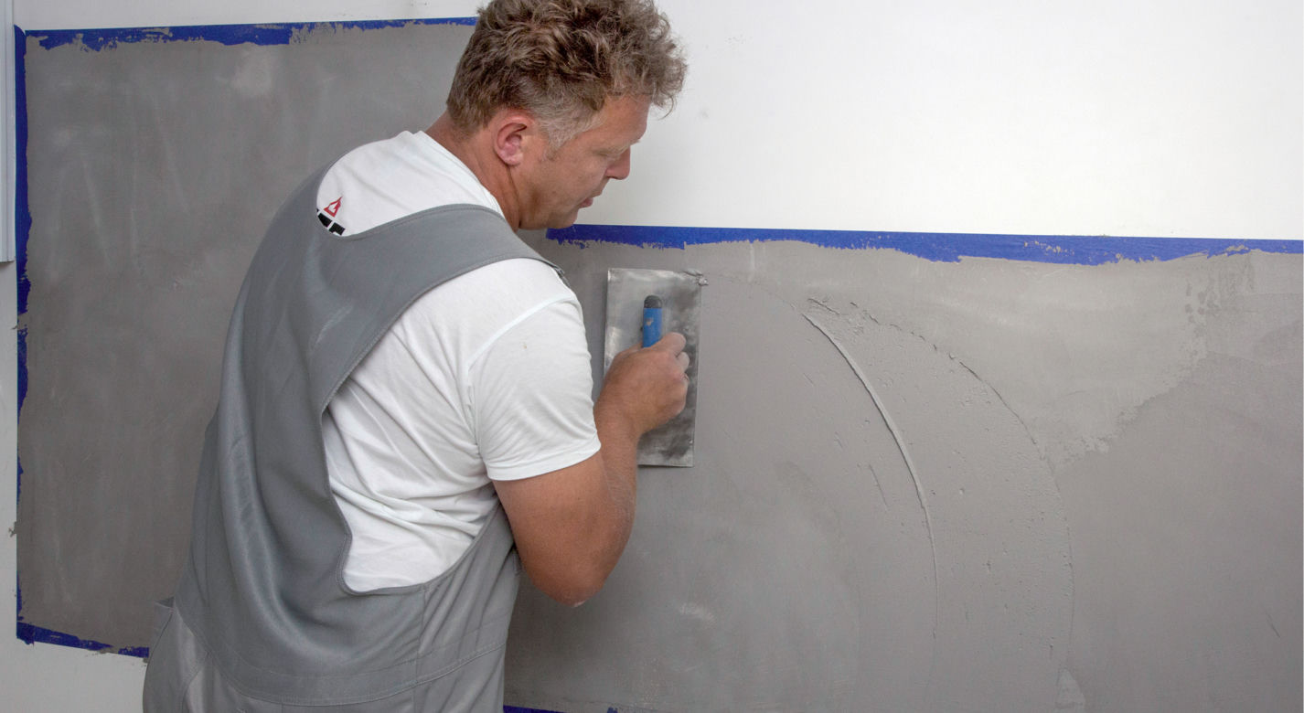

Należy ją od razu nanieść na ścianę i nadać fakturę pacą

Materiał na drugą warstwę jest rzadszy
Mikrocement
Mikrocement
Nanosi się ją nieco cieniej

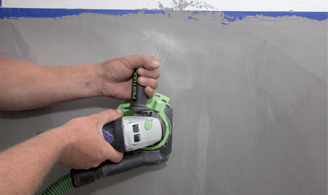

Przed wykończeniem wyschnięta powłokę dobrze jest przeszlifować

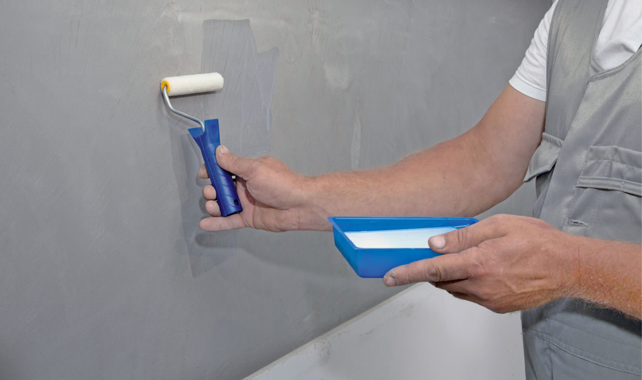

Ostatnim etapem prac jest zagruntowanie i dwukrotne polakierowanie powłoki
